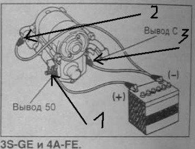

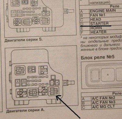

Lex@84 писал(а):
когда я щуп прислоняю к болту не звонится, а если прислоняю чуть подальше к концу кожуха, то звонится, у меня вопрос : в этом кожухе тот самый предохранитель стоять не может? просто там не видно ни хрена
Толстый провод идёт напрямую от аккумулятора на втягивающее. Там шпилька М8 с гайкой. Дык вот там "плюс" должен быть постоянным (его-то втягивающее реле своими контактами и замыкает, отправляя на сам мотор стартера). Если у тебя под изолирующим колпачком на этой шпильке нету плюса - отгорел/окислился провод. Надо переобжимать клемму, зачистив жилы до чистой меди. Втягивающее, говоришь, щёлкает ,когда ключ поворачиваешь?
щелкает релюха которая вот эта( см фото) я ее домой принес, подал на катушку 12В она щелкнула, и тестером прозвонил силовую часть, звонится. Значит там стартер, и втягивающее, я просто хотел + подать в обход реле напрямую к этой шпильке ( чиркнуть) посмотреть работает или нет. Куда подать +? (см. фото)
реле.JPG [ 57.41 КБ | Просмотров: 3139 ]
Комментарий к файлу: на этом фото под №1-это та самая шпилька?
старт.JPG [ 18.11 КБ | Просмотров: 3138 ]

СообщениеДобавлено: Чт дек 17, 2009 4:14 pm
На шпильку "чиркать" не надо. На шпильку надо намертво прикручивать.
"Чиркать" надо клеммочку в одноконтактном разъёме на втягивающем, куда как раз и приходит провод с проверенного тобой реле.
Только вот странно нарисовано на картинке: "минус" должен быть один, на корпус. А "плюсов" - два: на силовую клемму под гайку и на управляющий контакт для включения втягивающего реле и запуска стартера.

СообщениеДобавлено: Чт дек 17, 2009 4:29 pm
Сообщения: 974
мне эта схема виделась следующим образом, смотрим рисунок, или я не прав?
Добавлено спустя 5 минут 17 секунд:
понято
аааа, теперь понятно, + нужно на втягивающее подат, а оно уже в свою очередь запустит стартер. Где не искать + для втягивающего? Там рядом был еще проводок с фишкой подключенный, наверно он.

СообщениеДобавлено: Чт дек 17, 2009 5:05 pm
Почти прав. ТОлько "стартер" ты нарисовал не совсем правильно: там ЕЩЁ одно реле, втягивающее. Именно потому на стартере в реальности ТРИ контакта: минус приходит по корпусу через болты крепления к двигателю, один силовой плюс постоянный, второй плюс для коммутации, на реле. Ну, и ещё там есть два предохранителя в схеме, но это мелочи. :-)
Именно он. И вот через него-то попадает на стартер (сначала на втягивающее, собственно, ибо именно во втягивающее этот проводочек и вставляется) управляющий плюс от замка зажигания через промежуточную релюшку, которая в блоке под капотом.
NEON писал(а):
оранжевая крышка
Ну вот он и Бош Мотроник. Замыкай Е1 и ТЕ!, смотри ошибки.

СообщениеДобавлено: Чт дек 17, 2009 5:31 pm
Сообщения: 974
вот етперь понято, буду чиркать на контакт втягивающего, а мож и не буду, раз все предохранители целы и релюха рабочая значит можно и ключ в зажигании повернуть и послушать щелкает втягивающее или нет, правильно я мыслю? А втягивающее отдельно продается?

СообщениеДобавлено: Чт дек 17, 2009 5:50 pm
Почти правильно. Только ты недопрозванивал провода. ;-)
Потому я бы на твоём месте сначала сымитировал бы проводку, как на твоей схеме с моей поправкой. И уж всяко в первую очередь восстановил бы надёжную проводку от плюсовой клеммы аккумулятора до силовой контактной шпильки на корпусе втягивающего (ещё раз напоминаю, "плюс" там должен быть постоянный, прямо с аккума). А потом взял бы проводочек какой-нибудь, засунул его в разъём на втягивающем взамен штатной клеммы, и уж его бы прикладывал другим концом к плюсовой клемме аккума, исключив временно из цепочки и все предохранители, и дополнительное реле, и замок зажигания, и соединительные провода и разъёмы.
Да, и с "массой" проверку на надёжность контакта не забудь повторить. Силовая "масса" у тебя приходит на коробку передач, ниже воздушного фильтра.
Втягивающее отдельно продаётся. Но ты не забывай, что они бывают нескольких видов. :-)
