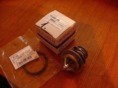

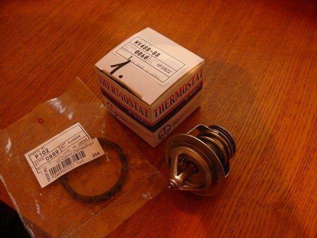

Вот вчера получил термостат...скоро буду менять:
termo.JPG [ 127.64 КБ | Просмотров: 9153 ]

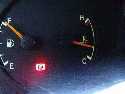

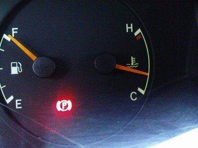

Парни,покурил форум,но хочу посоветоваться.За бортом -2,-3,машина долго греется и прогревается только через минут 20 езды , стрелка как на фото ( фото позаимствовал в ветке) всегда и летом и зимой,выше не поднимается.В машине прогретой температура не холодная но и куртку неснять, воздух руку не то что не обжигает а дует так тёплый.Бриз убран, радиатор печки отремонтирован и промыт.Вентилятор включается летом в пробках,зимой не обращал внимания.
Вопрос извечный-это термостат не достаточно хорошо работает?
И если менять на 88 градусов а должен стоять 82- это не страшно для двигла к примеру летом?
Комментарий к файлу: показания стрелки на прогретой машине выше никогда не поднимаются,(лето-зима без разницы)
термостат.jpg [ 24.74 КБ | Просмотров: 9101 ]

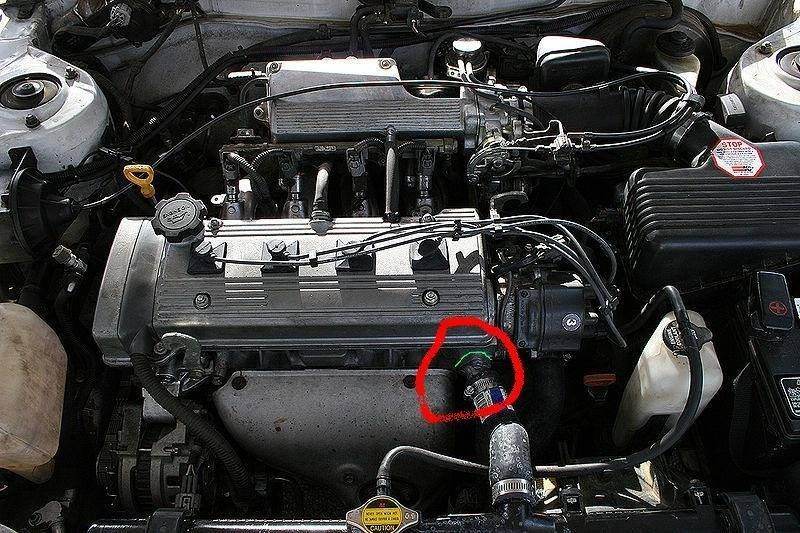

Немного сопливит антифриз на фото зелёным цветом,не кретично,но раз замена термостата-то можно и там герметиком мазануть.Никто не сталкивался с такой ситуацией, много там антифриза вытечет, и легко ли откручиваютчя болты?
Добавлено спустя 2 минуты 16 секунд:
Фото не моё,нашёл в инете, я так никогда двигун не отмою :)
