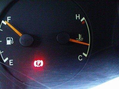

Парни,покурил форум,но хочу посоветоваться.За бортом -2,-3,машина долго греется и прогревается только через минут 20 езды , стрелка как на фото ( фото позаимствовал в ветке) всегда и летом и зимой,выше не поднимается.В машине прогретой температура не холодная но и куртку неснять, воздух руку не то что не обжигает а дует так тёплый.Бриз убран, радиатор печки отремонтирован и промыт.Вентилятор включается летом в пробках,зимой не обращал внимания.
Вопрос извечный-это термостат не достаточно хорошо работает?
И если менять на 88 градусов а должен стоять 82- это не страшно для двигла к примеру летом?

СообщениеДобавлено: Ср дек 16, 2009 5:43 am
Вполне вероятно.
Нет, но внимательнее надо следить за движениями приборных стрелок.
СообщениеДобавлено: Ср дек 16, 2009 10:46 am
Сообщения: 3061
У меня стоит 82 град
Вчера ездил в столицу, куртку снял после первых 10-15 км пробега, а до этого в шапке и варежках, стекла задние замерзли, но не сильно, печка в полажении 2, а в пробках в полажении 1 + открывал бриз - ляпота
скорее вообще ему ему край
