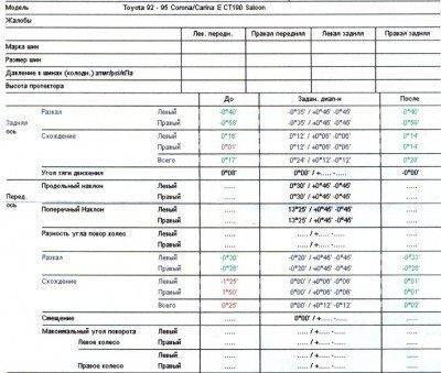

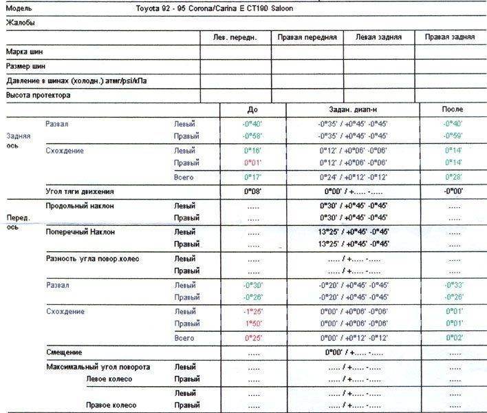

maddmr, у тебя кстати написано там что только для моделей с 96г. Я не спорю с тобой, а именно основываясь на житейском опыте, и дядя это тоже подтвердил, говорю, что никогда его не делал и никаких предпосылок нет. К тому же я обращался на четыре разные СТО нашего города и нигде мне не предлагали сделать развал. Последние два раза делал на одной и той же станции и имею привычку хранить последние показатели (на фото).
romanwma, а твоя машинка оказывается старше моей на два дня :)
BOSCH-SERVICE.jpg [ 117.88 КБ | Просмотров: 4638 ]
