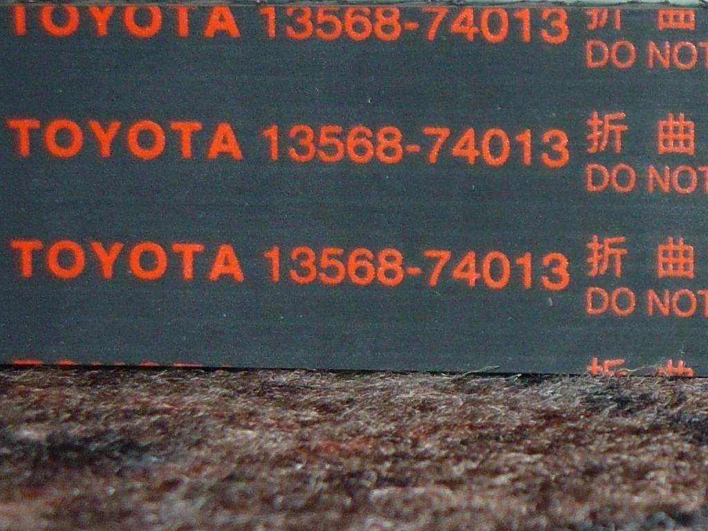

Здравствуйте коллеги!
Приобрел оригинальный ремень ГРМ на 3S-FE на упаковке номер 13568-09041 (бьется по japancats и ЕРС как Замена производителем устаревшего артикула т.е. все нормально). В пакете лежит ремень с номером 13568-74013 (не пробивается ни по какому каталогу), еще на ремне есть логотип производителя (Mitsuboshi) и номер прозводителя 163S8M27 согласно которого ремень позиционируется для 3S-FE. Вроде в принципе все нормально, но на один зуб(см. фото) не такой как остальные 162.
Вопросы: Почему не бьется ОЕМ №13568-74013? Странный зуб так должно быть или ремень возвращаем продавану от греха подальше?

Bob51
думаю этот зуб - место сшивания ремня. Я бы не парился

MAKCbIMKA
Просто впервые сталкиваюсь с таким случаем, и если из-за этого ремень лопнет где нибудь верст за цать от цивилизации будет полный .....(чейто я очкую :D )

Bob51
на камри просто такая же примерно тема была на форуме - типа "почему ремень сшит" Ну в общем все пришло к тому, что это нормальное явление. Не очкуй. Если очкуешь - положи свой старый куда-нить под запаску и пусть лежит

Двигатель: 3SFE,А241Е
Посмотрел у разных продаванов еще штук пять таких ремней, все идут с таким-же странным зубом. Получается это нормально? Или к нам левую партию оригинальных ремней завезли?Кто ставил оригинал что скажете?
P.S. Просто оригинальный ремень ГРМ ни когда не ставил, были Контитеч, Гейтс на них все зубья были одинаковые.
ST191L-BLPNKW
СообщениеДобавлено: Вс дек 13, 2009 7:37 pm
Капитан баржи
Сообщения: 3019
Откуда: Питер\Актобе КZ
Двигатель: EGA
Bob51
да нормально это - не парься.
Fred_SPb писал(а):
Что в нем шняжного?
Первый пост глянь, фото с зубом это нормально?Железяки по всему зубу :(
Fred_SPb писал(а):
Ремень Мицубоши. Ставится на конвейере.
Абсолютно согласен.

Год выпуска: 2007
А от куда такая информация?

СообщениеДобавлено: Вс дек 13, 2009 9:54 pm
Сообщения: 1347
Bob51 писал(а):
Fred_SPb писал(а):
Что в нем шняжного?
Какие железяки? Ремень армируется кевларом (СВМ)
Информация про конвейр из японских машин из Японии. На них ремни или Мицубоши или Бандо.
Возможно это кевлар, хотя очень похоже на железо. Вопрос в том что это нормально когда он на новом ремне так наружу вылезает, ты с таким вариантом сталкивался?
Bob51 писал(а):
Просто оригинальный ремень ГРМ ни когда не ставил, были Контитеч, Гейтс на них все зубья были одинаковые "обрезиненные".
Я не утверждаю что Mitsuboshi шнягу производит, а хочу понять это брак данного конкретного ремня (или подделка, увы у нас в гондуРассии и такое возможно) и можно-ли его ставить без последуюшего гемороя.
А такие тебе в заводской комплектации не попадались-«UNITTA»Торговая марка SUN?

Сообщения: 3255
Откуда: Самый Север МО
ремни сшивают. у тебя какой то чудной .. плетеный.
ставь не парься.
В общем так, сегодня с целью продолжения расследования у знакомых в магазине пересмотрел порядка двух десятков оригинальных ремней ГРМ тойота на разные двигатели в результате установлено следующее:
1. В оригинальном варианте идут ремни либо Mitsuboshi либо UNITTA (по крайней мере среди просмотренных соотношение 50% на 50%)
2. Mitsuboshi более мягкие(или более резиновые чтоли) и как выразился
diablo писал(а):
плетеный
3. ВСЕ просмотренные ремни Mitsuboshi имеют такой зуб следовательно
diablo писал(а):
ремни сшивают
и видимо это есть "фирменный шов Mitsuboshi" если так можно выразиться.
4.
Буду ставить.
P.S Спасибо всем за разъяснения и помощь.
