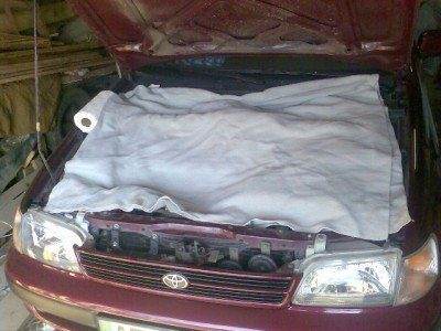

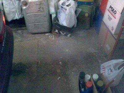

Значится так:
В двигателе масло POLO 0-50, пробег 12 тыс. по городу.

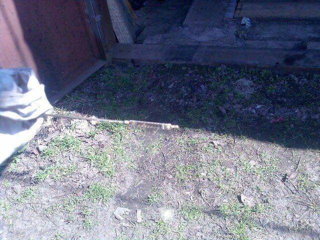

Приготовил большую раскоксовку Лавр 330мл, и промывку маслянной системы.

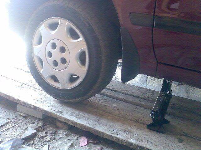

Сильно прогрел двигатель, до 2го включения вентилятора, пока он грелся, поддомкратил переднее колесо.

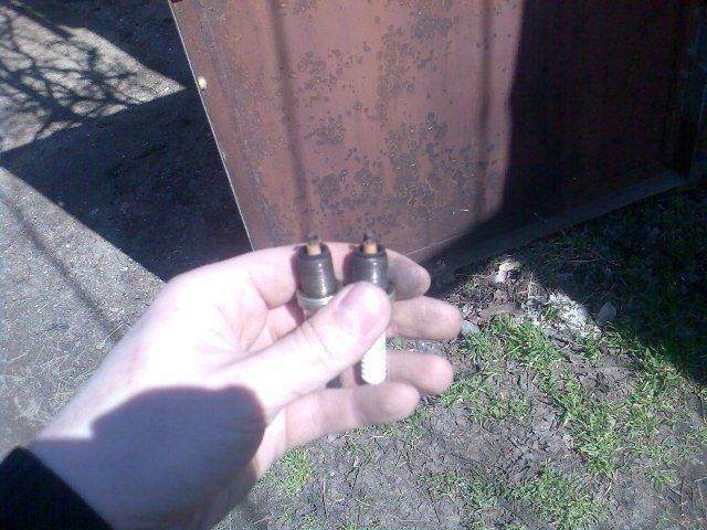

Выкрутил свечи. Позаглядывал поршни покрыты очень тонким нагаром, очень четко читается маркировка.
Включил 5ю передачу и выставил колесом, поршни в среднее положение.
Залил по 40 мл в цилиндры, и наживил до половины, старые свечи.
Выкрутил новый лямда зонд, заверул старый (на всякий случай)
Отсоеденил разьем от трамплера!!!!
Накрыл одеялом что бы не уходило тепло.
В течении часа дергал 3 раза, немного за колесо.
Через час, выкрутил свечи, в 1 и 3 горшке жижи не было, во 2 и 4 была.
Прокрутил полностью сначала за колесо 2 оборота, потом стартером.
Закрутил свечи, подсоеденил трамплер.

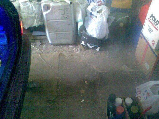

Завел. Сначала работало нормально потом пошел белый дым.

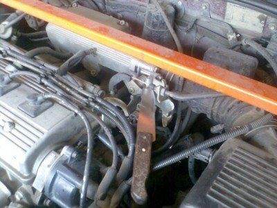

Выставил спец. прибором (см. фото) обороты на 1300-1500. Включил обогрев стекла и фары для более быстрого прогрева.
По включению вентилятора заглушил и повторил процедуру.
На этот раз жижа ушла из всех горшов.
Затем также прогрел до включения, и залил пол бутылки промывки маслянной системы лавр и дал поработать ровно 5 мин, без нагрузки на оборотах 1200-1300.
Затем быстро слил горячее масло с промывкой в нем. Масло сливалось ровной гладкой струей, без каких либо комочков грязи. Слил даже масло с маслянного фильтра, но можно было его не трогать.
Закрутил фильтр и пробку и залил "промывочное" масло, дабы вымыть масло с промывочной химией. Я категорически против, что бы большая часть промывки болталась в масле.
Роль "промывочного" масла играла высококачественная синтетика POLO 5W50.
Запустил и погонял до 2го включения вентилятора на 1500 об.
Сливаю, масло вытекает - темное, не такое темное, конечно, как рабочее.
Поставил новый фильтр, пробку с колечком, залил POLO 0-50, запустил, проверил течи.
И поехал прокатится 40 км. для выжигания нагара.

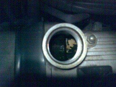

Посмотрел в заливную горловину, коричневый налет стал черным, провел пальцем, ниже там где попадало масло, налет снимается просто пальцем до чистого металла :shock: Похоже по промывке Лавровцы не сильно соврали, налет размягчился и легко смывается, но кусками не отваливается.
Фото прилагается.
Фух, все, аж устал на кнопки нажимать. :)
Комментарий к файлу: Налет стирается пальцем.
Горловина.jpg [ 84.95 КБ | Просмотров: 8238 ]
Выхлоп2.jpg [ 83.89 КБ | Просмотров: 8223 ]

Комментарий к файлу: Высокотехнологичный прибор для управления оборотами
ХХ.jpg [ 79.91 КБ | Просмотров: 8228 ]
Домкрат.jpg [ 73.03 КБ | Просмотров: 8224 ]
Выхлоп1.jpg [ 66.95 КБ | Просмотров: 8226 ]
Комментарий к файлу: Свечи после зимнего пробега.
Свечи.jpg [ 78.44 КБ | Просмотров: 8240 ]

Пока чистое, я только 60 км проехал. Весь прикол в том, что коричневые лаковые отложения в самом верху маслоотделителя стали черными, т.е лаковые отл. ушли, осталась только черная сажа.
Буду полюбому мыть еще раз.
