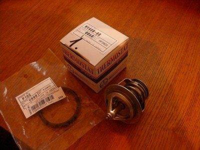

Вот вчера получил термостат...скоро буду менять:
termo.JPG [ 127.64 КБ | Просмотров: 9182 ]

регионер писал(а):
Гантелька у них находится не на кромке как у оригинала, а внутри
А на что это влияет?
СообщениеДобавлено: Вт дек 08, 2009 1:09 pm
Mister ToCaE писал(а):
Пётр
Пимпу увидел, спасибо.
Ни на что... Эта гантелька для выхода воздуха при закрытом термостате.

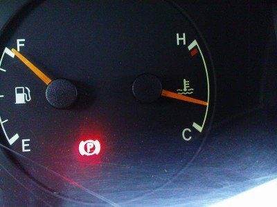

Парни,покурил форум,но хочу посоветоваться.За бортом -2,-3,машина долго греется и прогревается только через минут 20 езды , стрелка как на фото ( фото позаимствовал в ветке) всегда и летом и зимой,выше не поднимается.В машине прогретой температура не холодная но и куртку неснять, воздух руку не то что не обжигает а дует так тёплый.Бриз убран, радиатор печки отремонтирован и промыт.Вентилятор включается летом в пробках,зимой не обращал внимания.
Вопрос извечный-это термостат не достаточно хорошо работает?
И если менять на 88 градусов а должен стоять 82- это не страшно для двигла к примеру летом?
Комментарий к файлу: показания стрелки на прогретой машине выше никогда не поднимаются,(лето-зима без разницы)
термостат.jpg [ 24.74 КБ | Просмотров: 9130 ]

СообщениеДобавлено: Ср дек 16, 2009 5:43 am
Вполне вероятно.
Нет, но внимательнее надо следить за движениями приборных стрелок.
СообщениеДобавлено: Ср дек 16, 2009 10:46 am
Сообщения: 3061
У меня стоит 82 град
Вчера ездил в столицу, куртку снял после первых 10-15 км пробега, а до этого в шапке и варежках, стекла задние замерзли, но не сильно, печка в полажении 2, а в пробках в полажении 1 + открывал бриз - ляпота

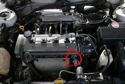

Спасибо парни, буду на выходных менять.И ещё один вопрос ,раз буду дорливать антифриз при замене термостата.
Немного сопливит антифриз на фото зелёным цветом,не кретично,но раз замена термостата-то можно и там герметиком мазануть.Никто не сталкивался с такой ситуацией, много там антифриза вытечет, и легко ли откручиваютчя болты?
Добавлено спустя 2 минуты 16 секунд:
Фото не моё,нашёл в инете, я так никогда двигун не отмою :)
