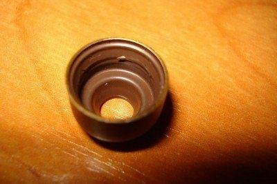

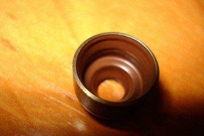

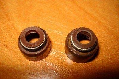

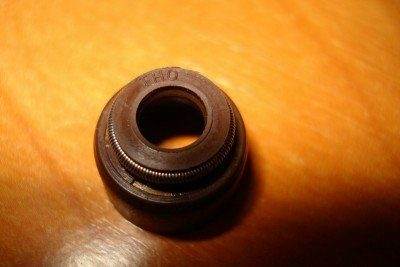

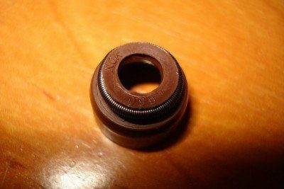

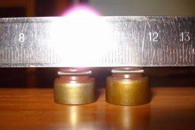

Ну и я добавлю неразберихи немного :wink:
Итак, CORTECO 19018204 и STONE JF-1640102
На фото: оба колпачка, и кортеко
Теперь смотрим на STONE
А там THO
Что из них аккуратней, не знаю!
Фото в обратной последовательности, ну, поймете!
И напоследок, почему то отличия в высоте. Заметил невооруженным глазом.
оба.jpg [ 123.04 КБ | Просмотров: 6918 ]
сор1.jpg [ 83.45 КБ | Просмотров: 6913 ]
сор2.jpg [ 73.31 КБ | Просмотров: 6907 ]
стоне2.jpg [ 112.02 КБ | Просмотров: 6904 ]
стоне1.jpg [ 79.09 КБ | Просмотров: 6911 ]
оба2.jpg [ 106.81 КБ | Просмотров: 6904 ]

СообщениеДобавлено: Чт дек 03, 2009 8:09 pm
Опять NOK 660!!! ПОРАЖАЮСЬ,какой же терпеливый и трудолюбивый китаец их штампует!!!
СообщениеДобавлено: Чт дек 03, 2009 8:42 pm
ТНО снаружи вроде поаккуратней будет, но вот с внутренней стороны... такое ощущение, что он уже стоял на втулке... Мож мне эксист б/у впарил?
СообщениеДобавлено: Чт дек 03, 2009 9:23 pm
Сообщения: 1733
Алексей60
Я не понял который выше ?

СообщениеДобавлено: Чт дек 03, 2009 10:00 pm
Enakin
Выше - STONE, который THO
примерно на 0,5-0,6мм

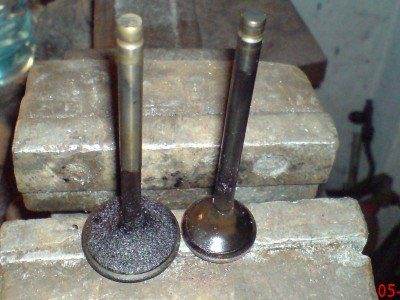

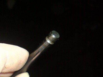

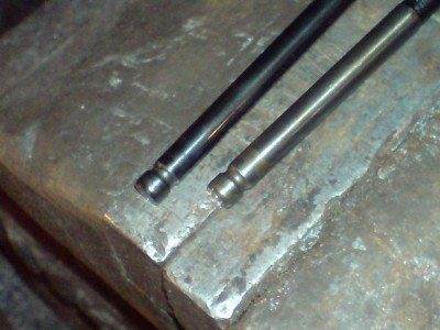

СообщениеДобавлено: Сб дек 05, 2009 11:59 pm
Вот фото клапанов,только как не пытался макро съемка всеж не очень качественная,истратил кучу пленки,но снимки не очень :)
Но зуб даю что никакого острого края на них нет,колпачек не нужен
