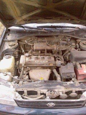

это не моя фотка, вот МОЙ движка

tihon1985 писал(а):
то не моя фотка, вот МОЙ движка Изображение
О, поздравляю, у тебя двигатель с системой LB.
