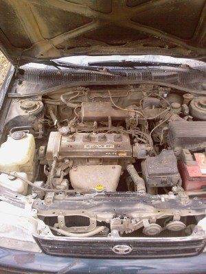

это не моя фотка, вот МОЙ движка

tihon1985 писал(а):
то не моя фотка, вот МОЙ движка Изображение
О, поздравляю, у тебя двигатель с системой LB.
Ко всему этому:
Надо проверять работу всех систем, питание, зажигание , управление.
Может ещё добавится "подклинивание заслонки ЛБ в впускн. коллекторе" или что-то ещё из фирменных приколов ЛБ. :wink:
У меня например после хорошего прогрева двигателя, тоже стало "подтупливать" по есколько секунд или постоянно. Грешу на заслонку. Как только последняя прокладка приедет, буду разбирать и чистить.
Если руки и голова правильно заточены, бери буквари и проверяй.
