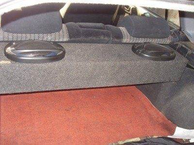

Нынешним летом собрался в небольшой круиз (Украина, Белорусь), и вот дошел вопрос до музыки (Оптику и лобовое заменил :D ), передние колонки еще ничего а вот задние никакие, и задался я целью поставить блины 6х9.
По сходной цене (1500) на местном форуме купил такие и вот тут встал вопрос - куда их лепить (двери/богажник)
Двери - это конечно хорошо, НО
1. Звук всетаки не айс, высокие пропадают под ногами.
2. Улицу озвучивать не хочется, а "утеплять" дверь в планы не входит, да и все в один голос кричать про дребежащие ручки.
3. Да и пилить двери не хочется, а без этого никак.
Остается богажник но вот как и куда, ездить с открытой шторкой не люблю, а родная полка в универсале это скорее породия да и по ширине не подходит, вот и решил я изготовить короб взамен полки, которая кстати при желании ложится для маскировки обратно
:D . Короб изготовлен из 15мм фанеры (что было в гараже) и обтянут ковролином посредством степлера. По бокам вкручены и загнуты шурупы дабы колонка была съемная, на случий перевозки чего нибудь габаритного (всетаки каришка у меня хозяйка).
Звуком вполне доволен, теперь остается сменить бюджетный soundmax 3000 на чтонибудь покачественней, но вообше меня устраивает.
SDC10011.JPG [ 240 КБ | Просмотров: 6825 ]

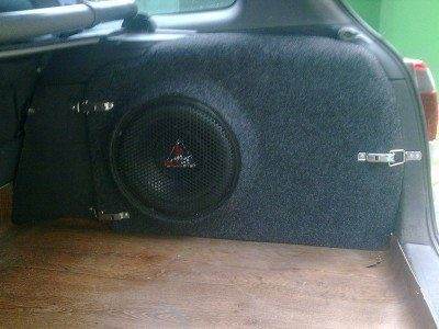

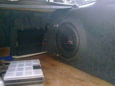

Двигатель: 1.8
мои 5 коп.
Копия Фото0740.jpg [ 96.91 КБ | Просмотров: 6762 ]
Копия Фото0742.jpg [ 109.13 КБ | Просмотров: 6764 ]
Toyota Carina E, Great Britain, 1997г. Июль
Wagon, 7A-FE (1.8 ) LB, Skala... "Silver bullet"
И это только начало...
СообщениеДобавлено: Пн май 23, 2011 12:55 am
Димитриуш корпус сам делал? надо бы тоже замутить. только без линолеума :D
сам, все сам http://forum.carinae.com.ua/forum/viewt ... &start=150
Это не линолеум, а паркет :D :D :D
