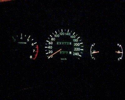

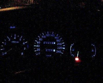

Сделал вчера 4 шт светодида синего цвета сверхяркие под цоколь в приборке (в общем бесцокольный светодиод :) ) Поставил в приборку и получил следующее: синий цвет отстой (не красиво), т.к. он съедает все цвета и все становится синим и стрелки и красная зона на тахометре и этих 4 светодиодов не достаточно для освещения (светят слабо) да и не равномерно хотя я ох зашкурил (сделал матовыми)
sedoy2000 писал(а):
Не должны быть пятнами... он же в световод светит
т.к. помимо световода он еще и в другие стороны светит. Вобщем не понравилось мне.

Сними с малпочек колпачки и будет тебе счастье.
П.А. писал(а):
Свет равномерный. Там линза не выпуклая, а наоборот вогнутая
Все равно не согласен, пробовали перепробовали все это и уже сто раз писали, что света как от лампы с помощью 4-х светодиодов можно добиться только если вставить SMD как предлагал Дмитрий, а остальное не то. См. фото.
Комментарий к файлу: Стандартные лампы (левая не горит не обращайте внимание)
Фото259.jpg [ 166.09 КБ | Просмотров: 6203 ]
Комментарий к файлу: Синие сверхяркие светодиоды
Фото261.jpg [ 185.15 КБ | Просмотров: 6208 ]

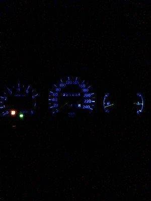

П.А. писал(а):
Ну это больше к вопросу об идеализме :) Меня конкретно этот варинт устроил. Да, есть возможность сделать ярче, равномернее, красивее, но просто поменять лампочки проще.
PS. Лампочки без колпачков дают не тот оттенок.
меня тоже этот вариант полностью устроил :D , у диодов голова вогнута вниз, а не выпуклая, это я точно помню :)
Фото026.jpg [ 30.09 КБ | Просмотров: 6216 ]
А стрелки хде??? :?

Дмитрий 701 писал(а):
А стрелки хде??? :?
стрелки на месте, да и подсвечивать их не нужно, все видно, просто фоткал на мобильный и в темноте, качество полное гавно, как нибудь на нормальном фотоаппарате сфоткаю, я доволен.
Ну вообще на самом деле не видно их нифига и красной зоны на тахометре тоже. Съедает все синий цвет.

DenChugun писал(а):

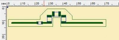

+1.. нифига стрелки ИМХО хочется контрастными иметь.
DenChugun писал(а):
Бэндэр писал(а):
ЗЫ: в понедельник еще пару мышек обещали- сожгу на твоей совести будет
А нельзя просто купить за 15 рублей диод красный в радиомагазине с известными параметрами?
SMD можно найти рублей по 4-5

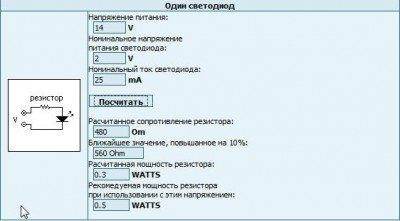

Бэндэр писал(а):
при расчете сопротивления получается 1,4 КОм...а у меня было 1КОм
Откуда???
Напряжение в сети 14В, ток 20мА, напряжение на диоде
Бэндэр писал(а):
КРАСНЫЙ, ЖЕЛТЫЙ-2 в
, если расчитать, то ну ни как не более 680 Ом.
Не мог он сгореть если у тебя такие параметры.[/quote]
Комментарий к файлу: Платка для подсветки стрелок. 3 SMD + 1 резистор 1206
Подсветка для стрелок.jpg [ 12.45 КБ | Просмотров: 6204 ]
Расчёт для 1го светодиода.jpg [ 35 КБ | Просмотров: 6212 ]

Mouflon писал(а):
Подсветка для стрелок.jpg,
Ты её собирал? Как светит? А ставить под шкалу?

Бэндэр,
у красного диода 2,7В и 20 мА... и для запитки от 15В надо 680 Ом сопротивления и все оки - работает долго без проблем при том что я постоянно с ближним светом езжу.... а выше 15В борт сеть не выходит... у меня максимум 14,9. и то 680 Ом это с запасом
Добавлено спустя 3 минуты 20 секунд:
Mouflon, я бы тоже советовал тебе расчитываьб сопротивление вольт на 15-16 борт сети... у меня сейчас в холодное время на прогреве идет заряд 14,8-14,9 а при движении 13,5-13,8
