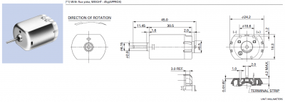

Всем доброго дня. Нашел поиском эту тему и чтоб не создавать новых пишу здесь. Интересуют размеры моторчика. Может у кого есть разобранный замок? Померяйте, пожалуйста, размеры длина, ширина по срезанным плоскостям и диаметр цилиндрической части. плюс длина и диаметр валика, на который червяк одевается.
Кстати на моторчике не написано made in China?
Очень надо. У меня на Харриере с моторчиками болезнь, изнашиваются контакты, вот и ищу донара. Ну и первый кондидат, моя вторая машина, Каришка:) Или может кто знает одинаковые ли моторчики ставились во все модели toyota?
вот кстати, что мне нужно!!! FC-280PC-22125
http://www.mabuchi-motor.co.jp/en_US/ca ... 80pcsc.pdf

Ну так кариновский моторчик такой же или нет? См размеры по чертежам.

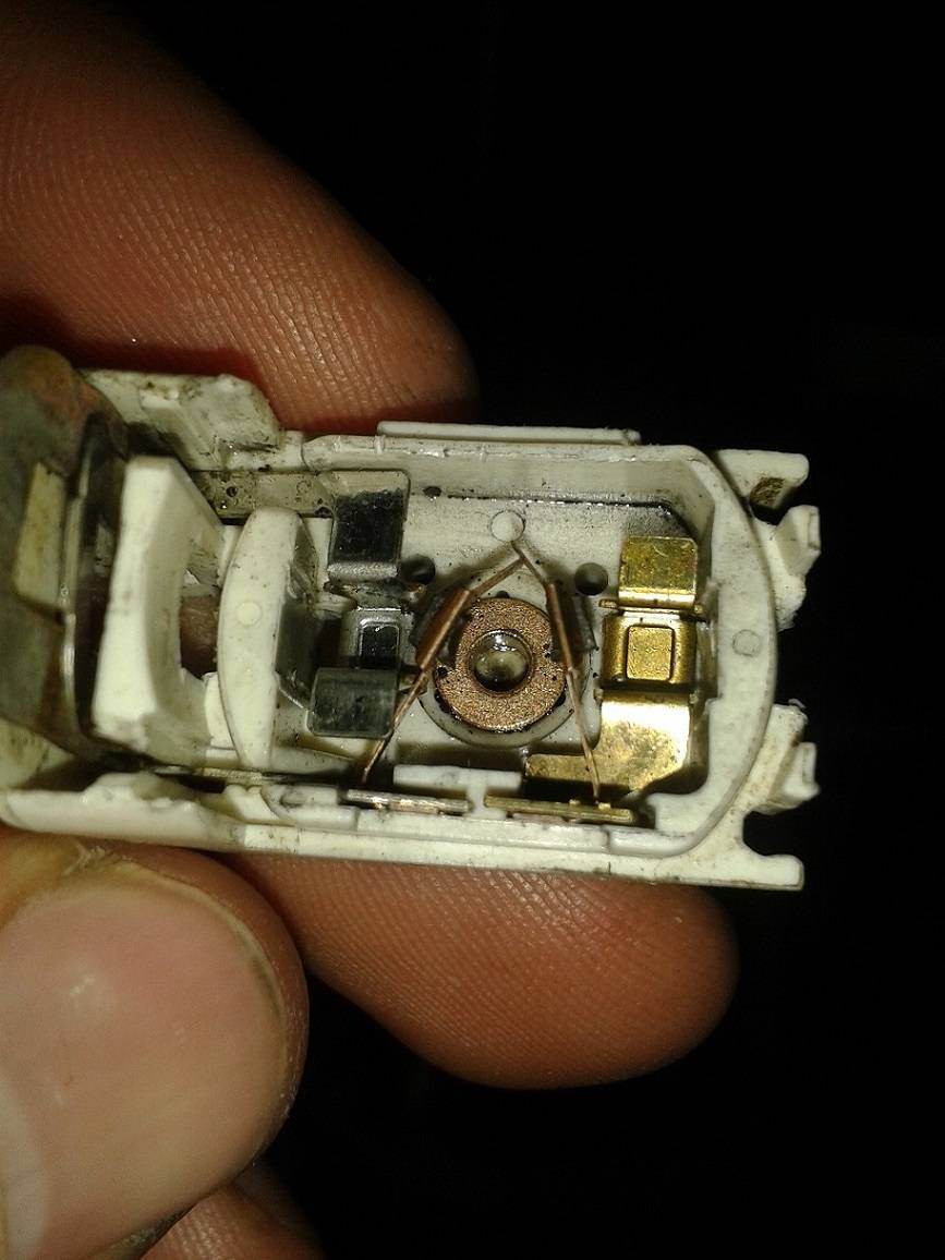

Симптомы как и у тебя. Посмотрел на щетки - почти не осталось. Заменить-то их можно, но это же, блин, нанотехнологии! :-facepalm-:
Где взять такие или самому вытачивать? Сколько мм щетки должны быть?
20150330_001715.jpg [ 225.61 КБ | Просмотров: 6086 ]

Теперь еще один печальный момент.
Все началось с нехватки импульса для открытия/закрытия замка.
Без позистора (поставил перемычку) импульса слишком много и, кстати, с моторчика в этом случае идет дым.
Решил что нет контакта на позисторе, и, "дорабатывая" конструкцию, умудрился разломить позистор на три части, одну из которых так и не нашел :-facepalm-:
Это все, финишь? Теперь искать ему замену ввиде R0R5 (дверь задняя, но технически его можно вклинить в цепь до замка, если не получится найти в форме таблетки)? Ибо, если я все правильно понимаю, пластина сопротивления, разделенная на две части, которые подключены паралельно, уменьшает сопротивление в 4 раза и далее использовать эти два обломка нельзя? Но, эти два обломка блокируют моторчик, не давая ему достаточно тока для открывания замка. Значит они фунционируют нормально?
