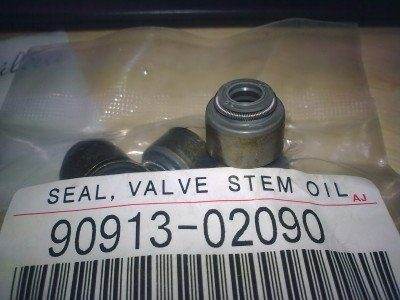

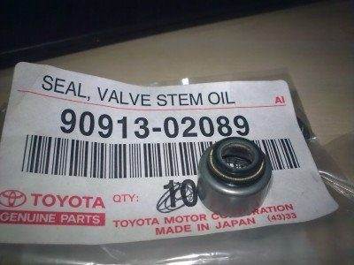

Так куда какие ставить?
мск1.jpg [ 359 КБ | Просмотров: 9306 ]
мск2.jpg [ 326.44 КБ | Просмотров: 9305 ]
седан 04.1997г.р , Flach, SB153ABK10E000000, C57, 7A-FE, LB.
Чёрный OUTBACK В13, 02.2006г.р, 4АТ, EJ25 SOHC, атмо, 165hp.
СообщениеДобавлено: Чт ноя 19, 2009 11:57 am
Сообщения: 1733
Almaz
Ну ты даешь, 90 впуск, 89 выпуск.

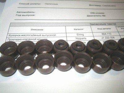

СообщениеДобавлено: Вс ноя 22, 2009 1:20 am
duckling777 писал(а):
сальники от Elring
Нету на Экзисте сальников от Elring. :evil: Есть только вот это китайское, или непонятно ещё какое дерьмо:
МСК.JPG [ 64.16 КБ | Просмотров: 9215 ]
СообщениеДобавлено: Вс ноя 22, 2009 1:25 am
Vitek писал(а):
вот это китайское
Новые купил или это старые?
СообщениеДобавлено: Вс ноя 22, 2009 1:28 am
Виктор77
Вчера пришли :evil:
