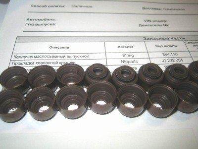

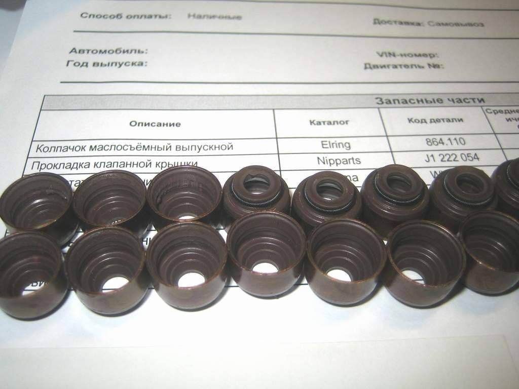

Так куда какие ставить?
мск1.jpg [ 359 КБ | Просмотров: 9409 ]
мск2.jpg [ 326.44 КБ | Просмотров: 9408 ]
седан 04.1997г.р , Flach, SB153ABK10E000000, C57, 7A-FE, LB.
Чёрный OUTBACK В13, 02.2006г.р, 4АТ, EJ25 SOHC, атмо, 165hp.
СообщениеДобавлено: Чт ноя 19, 2009 11:57 am
Сообщения: 1733
Almaz
Ну ты даешь, 90 впуск, 89 выпуск.

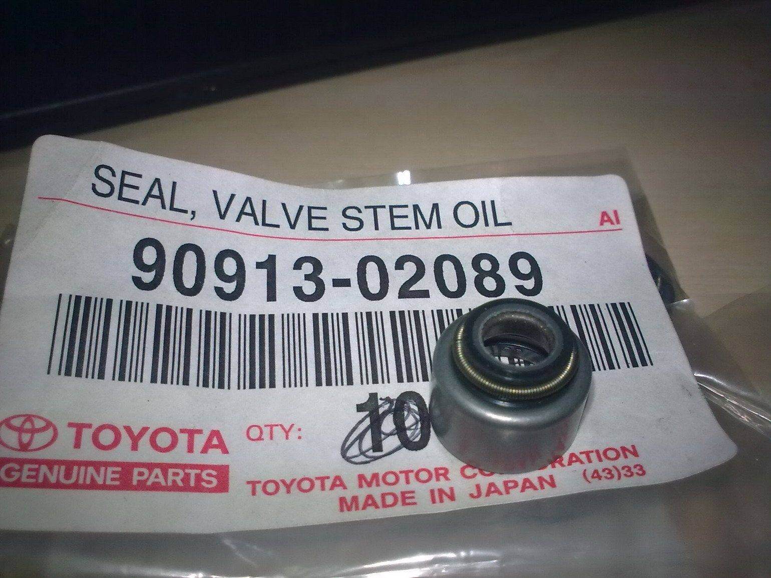

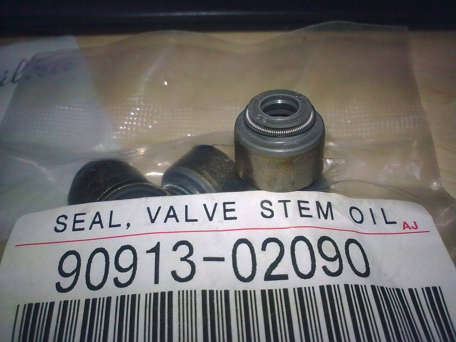

я лишь дал вам сравнительные номера сальников клапанов
- Corteco
- 3S-FE до 1991года
- 3S-FE после 1991года
все они также подходят и на ваши 4А-...
п.с. фотки сальников Corteco почти готовы, скоро выложу...

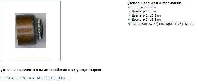

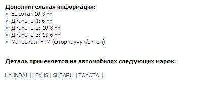

а вот что говорит Exist
про различные сальники от Elring
размеры рознятся в миллиметр
но посадочные на втулку и на клапан одинаковы
Добавлено спустя 11 минут 8 секунд:
и обратите внимание на материал сальникана
на сайте Corteco тоже сказано что наши сальники из витона
http://outcat-cs3.tecdoc.net/ows/ru/AF4 ... ramesetJsp
Добавлено спустя 7 минут 9 секунд:

Комментарий к файлу: сальник Elring 019.140

Комментарий к файлу: Elring 864.110 это наш
