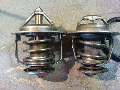

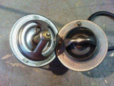

А я сегодня наконец-то внедрил 88-градусный термостат. В свете грядущих морозов
И я решился. Вчера жене на Коровку поставил. Осталась довольна. Сегодня внедрил на свою. Проехал пока мало, но эффект чувствуется.
Органолептически - теплее
Именно так. Воздух из сопел при максимальном положении регулятора температуры идёт ну очень горячий. Рука не терпит. А "бриз", убранный год назад при неисправном термостате, я обратно вернул. Иначе через полчаса поездки даже при направлении воздуха "в ноги", начинает "гореть" лицо, заодно с ушами :D . Приходится "бризом" верхний слой охлаждать. :D
DSC02158.JPG [ 88.24 КБ | Просмотров: 5208 ]
DSC02157.JPG [ 99.29 КБ | Просмотров: 5220 ]

Vitek писал(а):
Иначе через полчаса поездки даже при направлении воздуха "в ноги", начинает "гореть" лицо, заодно с ушами Very Happy . Приходится "бризом" верхний слой охлаждать. Very Happy
у меня так же, только при том стоит 82 градусный. шпарит будь здоров.
Японская неоклассика :-)
СообщениеДобавлено: Пн ноя 23, 2009 9:32 am
Сообщения: 1733
Vitek
У меня точно такой же "безимянный" стоял до этого. :wink: Я еще их сначала сравнил, и думаю влезет ли вообще...
И с виду вроде рабочий не правда ли.
СообщениеДобавлено: Пн ноя 23, 2009 10:19 am
Enakin писал(а):
безимянный
где безымянный? Справа - оригинал, слева - Tama покемонский.
они оба рабочие. Слева - новый 88-градусный, справа - абсолютно рабочий, 82-градусный, поставленный год назад, и заменённый сейчас не по причине неисправности, а исключительно ради дополнительного тепла.
Enakin писал(а):
влезет ли
Влез без прблем и на Коровку, и на Каринку.
