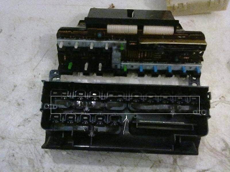

берем климу
Комментарий к файлу: Вот что должно получится
Фото0051.jpg [ 362.8 КБ | Просмотров: 5683 ]
Комментарий к файлу: В нижнем ряду затем протаскиваем проводаот двух лент в отверстия от вытащиных ламп и пояем к штатному разъему зелено белый(+) и бело-черный (-) проводам
Фото0047.jpg [ 384.64 КБ | Просмотров: 5671 ]

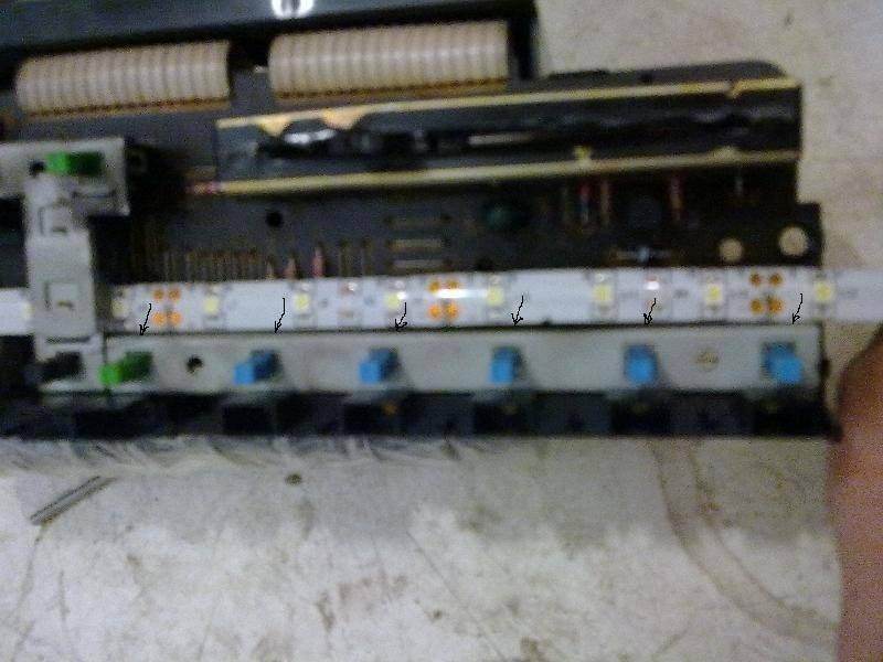

Комментарий к файлу: В местах где отмечено стрелками должна жить капелька супер клея
в вернем ряду
Фото0046.jpg [ 63.67 КБ | Просмотров: 5676 ]
Комментарий к файлу: Укладываем заранее подготовленую ленту обрезанную в размер и припаеными проводами
Фото0043.jpg [ 308.54 КБ | Просмотров: 5679 ]

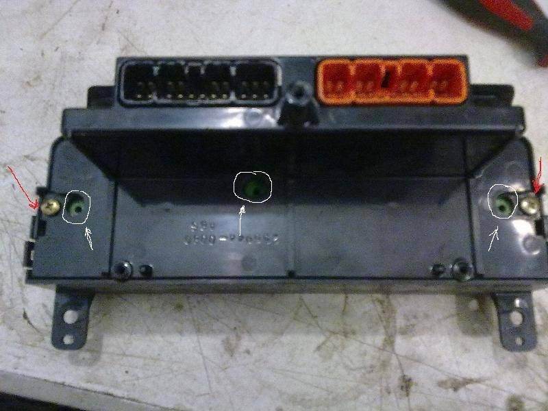

Фото0039.jpg [ 69.52 КБ | Просмотров: 5683 ]
Комментарий к файлу: Выкручиваем винты
Фото0038.jpg [ 69.33 КБ | Просмотров: 5673 ]

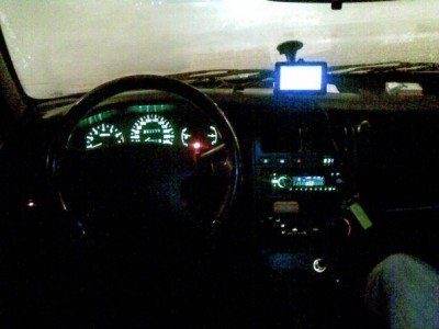

Не знаю как вы там диодами :)) но у меня обычные стоят ОSRAM.(10руб большие и 5 руб маленькие)
Доволен как слон 8)

а почему у тебя циферки белым светятся? колпачков на лампах нету или есть? У меня циферки желтым горят. И что это за леечка такая рядом со значком чекинжек?

СообщениеДобавлено: Пн ноя 16, 2009 12:23 am
Lex@84
на фото кажется белыми,а так на самом деле зелёными..

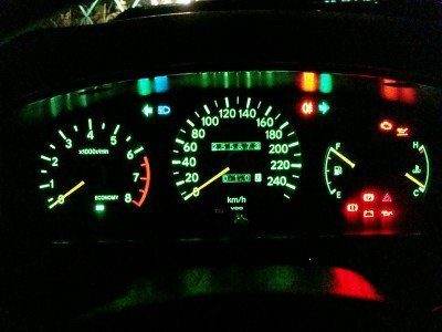

СообщениеДобавлено: Пн ноя 16, 2009 4:57 pm
вот ещё!
Ярче некуда :D

-=p@m=- писал(а):
вот ещё!
Ярче некуда
Зачётно! :) А чего за лампочки туда идут?
Я думал там все одинаковые, а у тебя "большие" и "маленькие" - просвети...

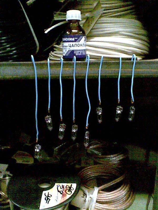

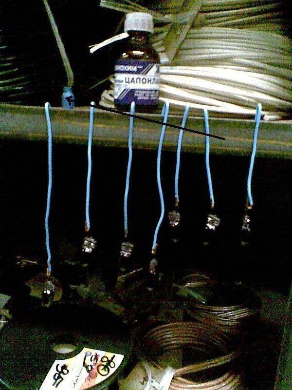

вот начинаю по тихоньку выкладывать фотки, как и обещал, на работе решил повторить процедуру проделаную дома, собственно на фото020 лампы после первого окунания в лак, на фото23 после 5го окунания в лак :D, обратите внимание на стрелку, это я решил еще одеть лампочку в термоусадку синюю чтоб не париться с лаком, но оказалось что она не проводит свет, сверзу осталось отверстие я его лаком залил толщиной 1мм примерно, завтра посмотрю что из этого получится :) , думаю лампа будет светить только вверх синим светом. Фото приборки будет послезавтра, вечером разумеется когда стемнеет и уже не на телефон а на цифровой фотик, а то фото получаются х,,,, поймешь че :?

а лак "гореть" не будет от нагрева стекла? че за лак такой?
 Заголовок сообщения: нет
СообщениеДобавлено: Ср ноя 18, 2009 12:06 am
Сообщения: 974
да не должен, это " лак цапон" его на микросхемы сверху наносят, мне идейку начальник подал, он им во времена СССР еще лампочки красил в новый год, говорит красили в зеленый-зеленкой, в желый-йодом, а в синий-лак цапоном, 25ватные на 220в, а тут всего 5ватт, я думаю у тех лампочек температура нагрева больше была чем у этих :D .

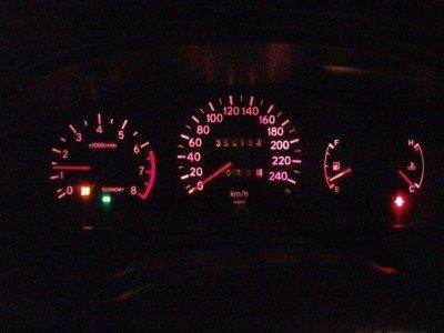

СообщениеДобавлено: Чт ноя 19, 2009 6:29 pm
Сообщения: 974

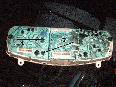

как и обещал выкладываю фото. там видимо стоит зеленый светофильтр т.к. когда я поставил синие лампочки панель горит красным светом, прикольно :) на фото видно, еще сфоткал приборку с задней стороны под цифрой 1 лампочки с большим цокалем, под цифрой 2 с маленьким.
