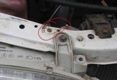

Здрасте всем!
Подскажите, пожалуйста, чего здесь было?
| Вложения: |
IMG_0151_1024.JPG [ 167.87 КБ | Просмотров: 1922 ]
_________________ Carina E 09/1995, цвет белый, лифтбэк, 3S-FE, МКПП. Установлено ручное управление.
| Вернуться к началу |
Beso
Добавлено: Пн ноя 30, 2009 5:34 am |
| Он знает о машинах все, ex-Модератор. |
Зарегистрирован: Пт ноя 30, 2007 7:08 pm Сообщения: 11065 Откуда: SPb Репутация: 224 [ ? ]
АлАлекс писал(а): здесь было?
Маленький блочок с одним реле и 4-мя предохранителями. На фары.
