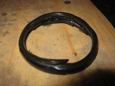

Beso
Добавлено: Вт ноя 10, 2009 6:51 pm |
| Он знает о машинах все, ex-Модератор. |
Зарегистрирован: Пт ноя 30, 2007 7:08 pm Сообщения: 11065 Откуда: SPb Репутация: 224 [ ? ]
NEON писал(а): весь выльется? Не весь. Но ощутимо. NEON писал(а): есть ли там колечко резиновое
Есть. Надевается на кромку термостата. Довольно велИк шанс порвать старое кольцо, если оно ещё и не дубовое, при замене.

NEON
Добавлено: Вт ноя 10, 2009 7:10 pm |
| Заслуженный |
Зарегистрирован: Сб авг 23, 2008 7:34 am Сообщения: 980 Откуда: KZ, pvl Репутация: 3 [ ? ]
Машина: Toyota CarinaE
Двигатель: 4A-FE не LB
Цитата: Есть. Надевается на кромку термостата. Довольно велИк шанс порвать старое кольцо, если оно ещё и не дубовое, при замене.
Т.е. придется независимо, что старое если нормальное кольцо, все равно приедтся менять...

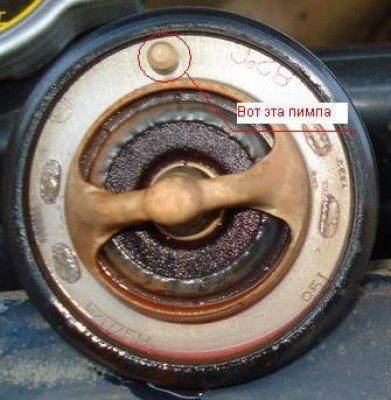

народ есть один вопрос, поменял я тут термостат и прокладку. (прокладка к слову сказать развалилась и видимо она пропускала а не термостат).
А вопрос такой, зачем на термостате пимпочка ( она еще там болтается свободно )и критично ли ее положение?

Serj'ык
Добавлено: Вс ноя 15, 2009 12:47 am |
| Инструктор |
Зарегистрирован: Пт ноя 13, 2009 8:13 pm Сообщения: 327 Откуда: Новосиб Репутация: 33 [ ? ]
Машина: st190+st202
Двигатель: 3s-gte
Пимпа нужна чтобы спускать воздух.

SwiTRUS
Добавлено: Вс ноя 15, 2009 12:58 am |
| Инструктор |
Зарегистрирован: Вс окт 19, 2008 5:55 pm Сообщения: 369 Откуда: москва Репутация: 2 [ ? ]
Vitek писал(а): А ветку просмотреть?
ну так вот в том то и сомнения у меня старый стоял термостат тип А, гантелькой на 10 часов примерно, в букваре так и написано, а прислали мне тип В и поставил я его не совсем так как в букваре - чуть ниже. вот вопрос насколько это критично

NEON
Добавлено: Вс ноя 15, 2009 10:04 am |
| Заслуженный |
SwiTRUS
Этим штифтом ставишь вверх (и соблюди +-5 градусов)
Кстати как узнать какой тип термоса у меня? тип А или В

SwiTRUS
Добавлено: Вс ноя 15, 2009 4:45 pm |
| Инструктор |
NEON писал(а): Кстати как узнать какой тип термоса у меня? тип А или В
слушай, я косвенно определил, посмотрел в букваре. там есть с тремя лучами тип А и с двумя лучами тип В. но насколько это точно хз
в чем разница тоже не знаю. но машина греется теперь 5 минут

Enakin
Добавлено: Вс ноя 15, 2009 5:07 pm |
Зарегистрирован: Вт мар 10, 2009 12:39 pm Сообщения: 1733 Откуда: Ижевск Репутация: 16 [ ? ]
Отвечу за бесо, в соседнем топике также неправильное понимание сути. "Пимпа" (а точнее перепускное клапан) эта нужна для (внимание !) срабатывания термостата.  Откройте книгу и посмотрите маршрут ОЖ. Если бы этой пимпы небыло как бы пластина сработала ? От то то и оно...
ЗЫ: Я на свой мотор поставил на "11 часов", или как по книге на -10 гр. против часовой от вертикальной оси.
ЗЫЫ: Для разных моторов по разному, курим букварь.
