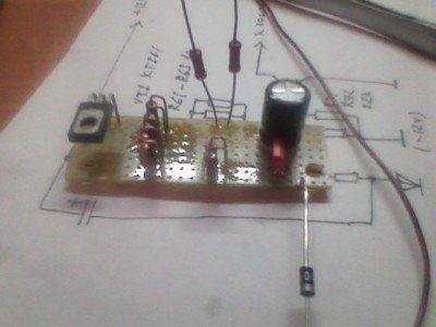

По просьбе уважаемого Skif 1980 выкладываю фотки, как смонтировать описанную им «люстру» вместе с устройством задержки выключения света.
Само устройство собрано по приведенной ранее схеме (см. на данной ветке 9.11.09).
На фото 1 – монтажная плата в процессе наладки времени задержки выключения. Для достижения оптимального временного интервала задержки выключения выкинул переменный резистор на 100 к и поставил постоянный на 22 к.

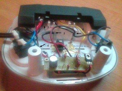

Фото 2. Пояснения по точкам подключения:
1) перерезаем зеленый провод, идущий на клемму (стрелка 2). Вход зеленого провода (стрелка 1) подключаем к катоду (-) диода VD1 на схеме. Выход со схемы на лампочку подключаем к клемме (стрелка 2).
2) +12 вольт подаем на схему от точки, обозначенной на фото стрелкой 3, а -12 в (корпус) – соответственно стрелкой 4.

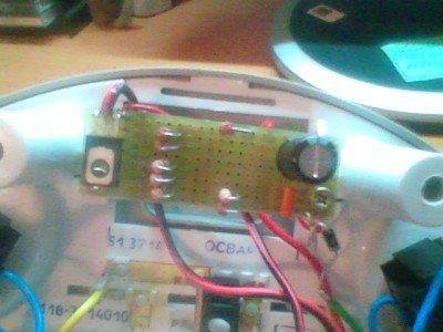

Фото 3,4. Изображено крепление монтажной платы к плафону.
Подключаем. Проверяем. Наслаждаемся.
