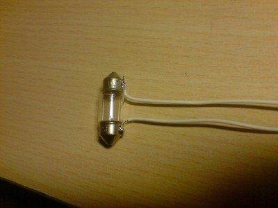

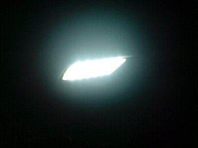

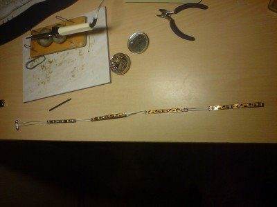

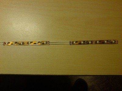

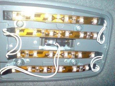

Делать было нечего вот и решил посвятить немного себя любимой каринке :) Решил переделать салонный свет.
Взял 8 диодных модулей, сгоревшую лампочку, проводки и понеслася
:D
фото с результатом
Комментарий к файлу: вид того что должно быть впихнуто
DSC01736.JPG [ 126.77 КБ | Просмотров: 23693 ]
Комментарий к файлу: типа коннектор :)
DSC01735.JPG [ 142.45 КБ | Просмотров: 23670 ]
Комментарий к файлу: звено цепочки
DSC01734.JPG [ 140.36 КБ | Просмотров: 23688 ]
Комментарий к файлу: вид снизу
DSC01739.JPG [ 84.92 КБ | Просмотров: 23674 ]
Комментарий к файлу: вид сбоку
DSC01738.JPG [ 101.81 КБ | Просмотров: 23675 ]
Комментарий к файлу: уложенные диоды
DSC01737.JPG [ 236.89 КБ | Просмотров: 23694 ]
СообщениеДобавлено: Сб окт 17, 2009 8:53 pm
Прикольно получилось! Зачёт! :)
СообщениеДобавлено: Сб окт 17, 2009 9:00 pm
Сообщения: 2765
Репутация: 124 [ ? ]
Двигатель: 7A-FE lb
Dima
Грамотно придумал с лампочкой! Молодец :)
СообщениеДобавлено: Вс окт 18, 2009 2:40 pm
Сообщения: 538
спасибо. хотя сейчас увидел что немного зря я колхозил :)
http://carinae.com.ua/forum/viewtopic.php?p=11098#11098
оказывается есть готовые модули по такой же цене.... только все красиво и без проводов....

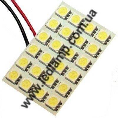

матрица на 24 диода + коннектор стоит 22 у.е.,
матрица на 8 диодов + коннектор стоит 10 у.е.,
а я заплатил 6,5 у.е. за модули (провода и лампочка сгоревшая были). Ну и своего времени 30-40 минут.... Экономия на лицо :)

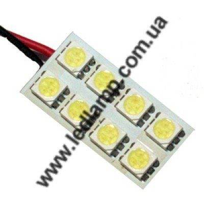

Только в матрицах вроде 3х кристальные диоды (судя по картинке), но все равно цена не айс. Притом я не нашел пока инфы о световом потоке 3х кристального диода и однокристального, чтобы сравнить что ярче при сопоставимой цене: матрица на 8 диодов или мое творение на 24 диода.....
Комментарий к файлу: матрица на 24 диода
Matrix SMD Leds 4x6_300x300_L.jpg [ 63.81 КБ | Просмотров: 23668 ]
Комментарий к файлу: матрица на 8 диодов
Matrix SMD Leds 2x4_300x300_L.jpg [ 44.17 КБ | Просмотров: 23663 ]

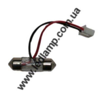

Комментарий к файлу: коннектор (цена 0,65 у.е.)
Conneator festoon 31mm_300x300_L.jpg [ 21.56 КБ | Просмотров: 23666 ]

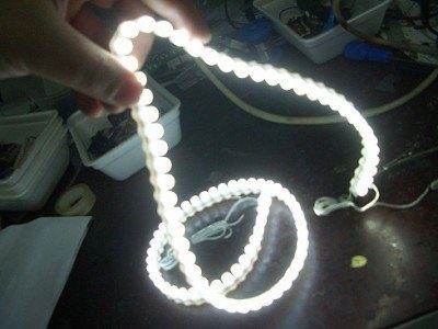

В задние стопы есть другая интересная вещь.
статья по тюнингу стопаков: http://www.ledlamp.com.ua/articles/inde ... ENT_ID=408
Матрица будет не в тему - она будет светить куском стопа. Не красиво и колхозно ИМХО. Лучше лентой или модулями (3х кристальными) набить всю площадь стопа...
Я вот начал задумываться о том, чтобы сделать стопы в стиле ауди Q7 или бмв Е92. Т.е. чтобы габариты светили или линиями как в Е92 или прямоугольником как в КУ7....
Добавлено спустя 2 минуты 24 секунды:
только уж очень ссыкотно стопы разбирать :D - не дешевое удовольствие если вдруг поломать :(
Комментарий к файлу: Лента в стопы
003.jpg [ 86.48 КБ | Просмотров: 23672 ]

Двигатель: M276 Bi-turbo
я такую ленту 3апихнул в стоп-сигнал спойлера. видно как я торможу оч далеко)))))
Honda Accord 7 2.4 - продан
3х кристальные диоды типа FYLS-5050UWC. Стоят около 9и рублей в инете. вот их спецификация http://www.foryard-led.ru/pdf/fyls-5050uwc.pdf

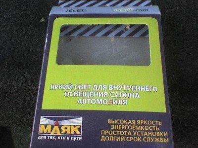

Dima я в другой теме по освещению багажника отписывался о матрице 16 светодиодов,в комплекте конекторы под разные цоколи внутри,все за 200 с чем то рублев,багажник офигенно освещает,да и на потолочный его воткнул,тоже нормально светит,фотка только коробки,сами матрицы позже зафотаю скину если надо
t_dsc01382_179.jpg [ 35.85 КБ | Просмотров: 23674 ]

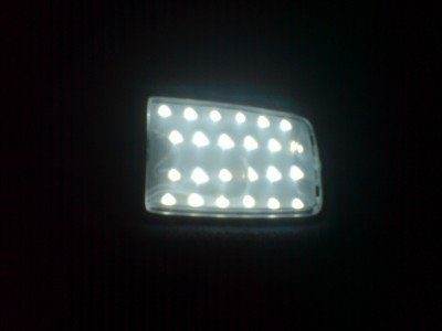

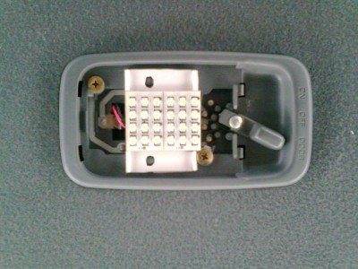

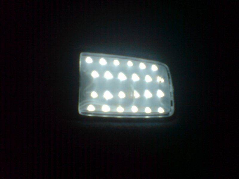

Светодиодная панель на 24 светодиода в плафоне салонного освещения
В освещении багажника и "штурманском фонаре" впереди аналогичные на 12 светодиодов.
Фото0015.jpg [ 154.87 КБ | Просмотров: 23664 ]
