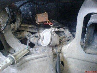

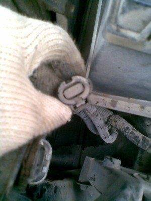

Пробовал подключать ПТФ по родной проводке: Разьём на кнопку есть, предохранитель стоит и возле аккомулятора непонятный разьём. К нему подходит 5 проводов на двух постоянный плюс и минус. Пробовал ставить реле ,оно там не держится .Такое впечетление что клемм с проводами нет под реле.
Разве может быть предохранитель и разьём под кнопку ,а реле непредусмотренно???
замыкал контакты 7 и 8 ничего нещёлкало

Evgen66, :shock: . Ты же уже нашел куда реле должно ставиться. Под ногами водителя в салоне с левой стороны. (сам же фотографию мне показывал)

sedoy2000
да нашел в самом верху. Одно стоит два пустых места, в оба ставил реле, а оно свободно встаёт и может само выпасть :(
И что за разъём непонятный.

Женя, у меня туго зашло, и релюха щёлкает, когда контакты замыкаю.
"Если честно... х его знает товарищ майор". У меня тоже полно всяких разъёмов неподключенных.
Не тот разъём, у меня тоже дофига всяких расположено у фар и аккумулятора, но те что нужны были за заглушками ПТФ у лонжерона расположены! :) А реле я по причине труднодоступности я на ощупь ставил и - о чудо! Всё подошло! Правда одна фишка а не две была пустая...

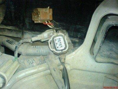

У меня только один разъём у фар неподключеный, который на фото.
Получается если проводки до ПТФ нет, то и под реле проводка непредусмотрена так???

Evgen66, у меня такие разъёмы под фары (Lex@84 выкладывал)
Похоже на то... :(
