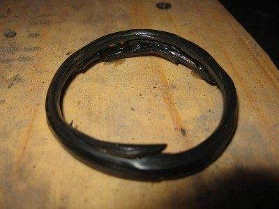

Я в субботу на Таму (см.выше) на 88 гр. поменял. Заметно лучше и быстрее прогревается салон и мотор. Колечко старое в г..о.

Прикупил термостат, хочу поменять его. Кто то говорил что там вытекет антифриза чуток, или весь выльется? и есть ли там колечко резиновое, а то я тока 1 термостат взял без ничего
СообщениеДобавлено: Вт ноя 10, 2009 6:51 pm
NEON писал(а):
весь выльется?
Не весь. Но ощутимо.
Есть. Надевается на кромку термостата. Довольно велИк шанс порвать старое кольцо, если оно ещё и не дубовое, при замене.
Т.е. придется независимо, что старое если нормальное кольцо, все равно приедтся менять...

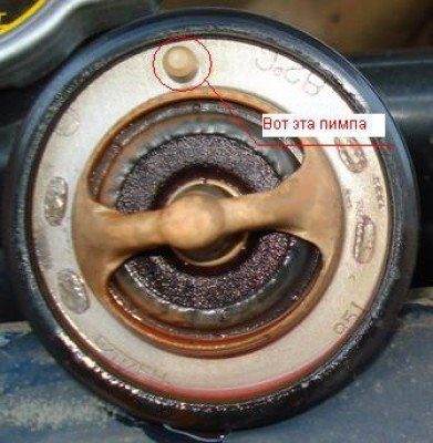

народ есть один вопрос, поменял я тут термостат и прокладку. (прокладка к слову сказать развалилась и видимо она пропускала а не термостат).
А вопрос такой, зачем на термостате пимпочка ( она еще там болтается свободно )и критично ли ее положение?
Комментарий к файлу: Термостат
111.jpg [ 37.53 КБ | Просмотров: 5615 ]
Японская неоклассика :-)
СообщениеДобавлено: Вс ноя 15, 2009 12:47 am
Сообщения: 327
Откуда: Новосиб
Машина: st190+st202
Двигатель: 3s-gte
Пимпа нужна чтобы спускать воздух.
СообщениеДобавлено: Вс ноя 15, 2009 12:48 am
SwiTRUS
А ветку просмотреть? http://carinae.denser.ru/forum/viewtopic.php?f=9&t=1645

ну так вот в том то и сомнения у меня старый стоял термостат тип А, гантелькой на 10 часов примерно, в букваре так и написано, а прислали мне тип В и поставил я его не совсем так как в букваре - чуть ниже. вот вопрос насколько это критично :?

SwiTRUS
Этим штифтом ставишь вверх (и соблюди +-5 градусов)

Сообщения: 1733
Отвечу за бесо, в соседнем топике также неправильное понимание сути. "Пимпа" (а точнее перепускное клапан) эта нужна для (внимание !) срабатывания термостата. :D Откройте книгу и посмотрите маршрут ОЖ. Если бы этой пимпы небыло как бы пластина сработала ? От то то и оно... ;)
ЗЫ: Я на свой мотор поставил на "11 часов", или как по книге на -10 гр. против часовой от вертикальной оси.
ЗЫЫ: Для разных моторов по разному, курим букварь.
