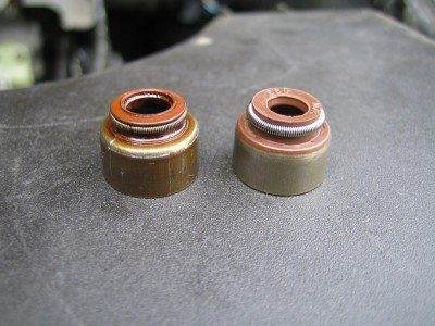

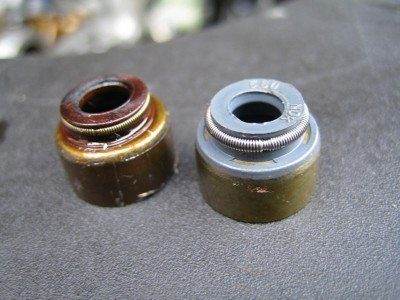

Primo4ka_78 писал(а):
Я уже предпологал что это голимый Китай, подделка. Теперь это подтверждаю.
Похоже, я тоже попал. Уже писАл по поводу вроде прекратившегося сразу после замены колпачков жора масла, который затем начал прогрессировать. Грешил тогда на масло ZIC ( http://carina-e.ru/viewtopic.php?p=126683#126683 ). Теперь, когда движок доедает на долив уже четвёртый( :!: ) литр масла "Toyota SL 5W30", при пробеге с момента его замены менее 4 тыков, приходится крепко задуматься (раньше на 10 тыков уходило меньше 2-х литров). Похоже, дело было не в масле, а всё же в колпачках, которые поначалу сдержали-таки его расход, будучи новыми, хоть и не оригинальными. Хватило их примерно на 2000-3000 км. Аппетит движка растёт угрожающими темпами. Вот фото "преступников". Слева - родные, снятые с движка, справа - новые, из Экзиста. Новые какие-то неряшливые, с облоем и заусенцами на резине (особенно выпускной). Были у меня сомнения по поводу качества, но всё же поставил. Теперь жалею о потраченных деньгах и времени. Enakin где-то поаккуратнее колпачки нарыл http://carina-e.ru/viewtopic.php?p=119143#119143 .

Кто, что думает о такой фирме victor reinz (меняю второй раз колпочки, первые были якобы оригинал с exist) хочу ставить их.

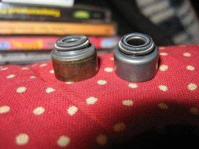

Сообщения: 1733
Неряшливые, НО (всегда это е...ное НО, в каждом выборе присутствует оно :wink: ) у Vitkа они ващето вроде как именно такие какие должны быть и надпись и цвет. Продай :D
Кстати если условно взять твои за именно "оригинально качественные" и сравнить с моими например и еще ссылкой "о подделках" то видно твои по технологии, всякими вот этим кромкам и т.п. больше соотв. оригинальности. Особенно если посмотреть на мои впускные (серые). :wink:
