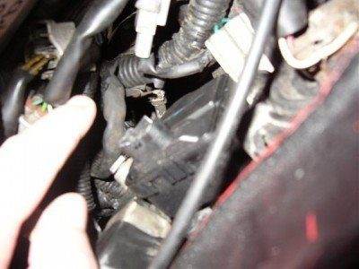

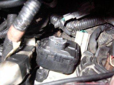

Уважаемые, корректор вертеть на 90 град. я думаю смысла нет, т.к. скинул клемму но регулировочного винта не видно. Кто,что подскажет?

СообщениеДобавлено: Вс окт 25, 2009 5:18 pm
че то не пойму. он у тебя сломан что ли?
СообщениеДобавлено: Вс окт 25, 2009 11:02 pm
Зарегистрирован: Вс окт 26, 2008 4:55 am
Сообщения: 166
Откуда: Гатчина
Машина: CARINA E(UKP)
Двигатель: 3SFE,А241Е
Согласно твоих фото ты прав, аномальный он у тебя какой-то
У меня стоит 8-ми контактный KOITO на обоих есть регулировочные винты, у друга 3-х контактные (как у тебя) на каждом синий регулировочный винт .
Кеша писал(а):
Насчет подкрутки регулятора из салона, пробовал. Но проблема в том, что когда клемму надеваешь обратно на корректор то он автоматически срабатывает.
Это нормально, глянь эл.схему подключения корректоров в букваре все поймешь.
ST191L-BLPNKW
СообщениеДобавлено: Вс окт 25, 2009 11:06 pm
он сломан,снимай фару и выкручивай остатки винта,у меня тож самое было,у тебя 3 контактник.
