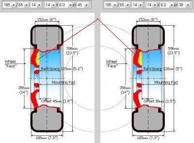

че то да, я стормозил,... от ЕТ место под ход суппорта не меняется
101.JPG [ 52.62 КБ | Просмотров: 5344 ]

RSR писал(а):
ET 45
maddmr писал(а):
Не боись, у меня ЕТ49 и то не шеркает
Чем больше вылет, те глубже становится диск.
45 будет выступать наружу на 4 мм больше, чем 49
Я в курсе, имелось ввиду что не шеркает об стойку. У вэдовой Короны с таким вылетом например шеркает.
