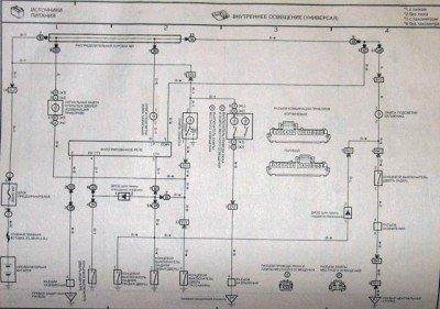

ща схему универсала освещения выложу, необижайся

380-1.jpg [ 83.47 КБ | Просмотров: 10764 ]
вовчик,человек же попросил не выкладывать схемы,он в них всё равно не понимает.я глянул по схеме,есть предрхранитель DOME 20 ампер,так вот все лампочки которые у него не горят висят на нём. где он находится пока не знаю,могет быть под капотом...

СообщениеДобавлено: Сб окт 17, 2009 12:16 am
поздно, я неуспел прочесть:)
Вот поэтому я и выложил, потому что не нашел где он:)

llas
Что еще не работает? Вот, нашел пред. на 20А: зеркала с эл.приводом, лампа незакрытой двери, освещение замка зажигания, салона, багажника, часы и магнитола. Это пред. под капотом 20А в левом нижнем углу второй снизу. Есть еще похожий на 15А в салоне. Смотри лучше.:)
