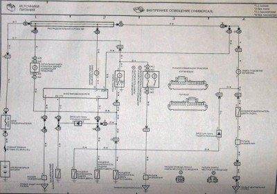

ща схему универсала освещения выложу, необижайся
Lex@84 писал(а): Существует два блока предохранителей: первый под капотом, второй под рулем
Тогда еще один есть:) Под капотом, но там нет интересуещих его предохранительей.

voldemarik писал(а): ща схему универсала освещения выложу, необижайся
вовчик,человек же попросил не выкладывать схемы,он в них всё равно не понимает.я глянул по схеме,есть предрхранитель DOME 20 ампер,так вот все лампочки которые у него не горят висят на нём. где он находится пока не знаю,могет быть под капотом...
_________________ Была CARINA E 04.96. kombi 7A-FE LB, 1.8l.англичанка.185.км. Бенз+газ Сейчас Toyota Picnic 12.98 3S-FE 154 т.км. Бенз+Газ. Citroen Berlingo First. 2006. 1,4 бенз. ,,Пути Тока неисповедимы как пути Господни!" (Конфуций).

ribalov75 писал(а): вовчик,человек же попросил не выкладывать схемы поздно, я неуспел прочесть:) ribalov75 писал(а): ,есть предрхранитель DOME 20 ампер,так вот все лампочки которые у него не горят висят на нём. где он находится пока не знаю,могет быть под капотом...
Вот поэтому я и выложил, потому что не нашел где он:)

да вот я тоже видел что там 20 стоит. но вот где именно хз)))
скорее всего в салоне. но раз он говорит что пердики целые, то х.з. может и релюха какя нить накрылась, если она там есть.
к стати а там есть по мимо обычных предиков и квадратные такие есть.
их смотрел??

llas
Что еще не работает? Вот, нашел пред. на 20А: зеркала с эл.приводом, лампа незакрытой двери, освещение замка зажигания, салона, багажника, часы и магнитола. Это пред. под капотом 20А в левом нижнем углу второй снизу. Есть еще похожий на 15А в салоне. Смотри лучше.
