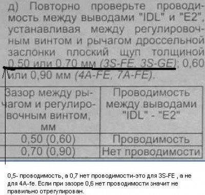

Lex@84 писал(а):
значит зазор 0,6-это не мой вариант, при 0,6- обороты хх-1000-1100, при зазоре 0,7-850-900, при 0,74 -800-850. Оставил зазор 0,74 :) , пока доволен.
Грешным делом, я тоже отказываюсь понимать, о чем идет здесь речь :)
Настройка ДПДЗ заключается всего лишь в настройке момента размыкания IDL-контакта.
Размеры щупов, указанные в букваре означают, что при зазоре между дроссельной заслонкой и винтом упора (для 4А, 7А) 0.6 мм и менее IDL-контакт должен быть ЗАМКНУТ (проводимость между IDL-E2 эсть), при зазоре 0.9 мм и более IDL-контакт должен быть РАЗОМКНУТ (проводимость между IDL-E2 нэт).
Значит, размыкание IDL-контакта происходит в интервале зазоров от 0.6 до 0.9 мм.
Когда IDL-контакт замкнут система отрабатывает холостой ход, приводит обороты к номинальным посредством регулирования воздуха, подачей его через КХХ, и посредством варьирования углом опережения зажигания. И ФСЕ :)
Лично у меня разрыв IDL-сигнала происходит при 0.35 мм (что не совсем правильно, надо подрегулировать бы) и при этом обороты ХХ стоят колом на 690-700.
Отсюда вопрос к Lex@84 - ты свои 0.6, 0.7, 0.74 мм в какое место Карины засовываешь? :)

Palach писал(а):
при зазоре 06 ловил на мультиметре бесконечность и фиксировал винты дпдз
я именно так и делал, заранее убедившись, что при 0,5 мультиметр показывает сопротивление
вот фоточку посмотри, там в табличке для 4A-fe на против 0,6 - стоит надпись "проводимость" :)

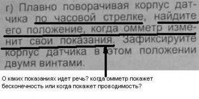

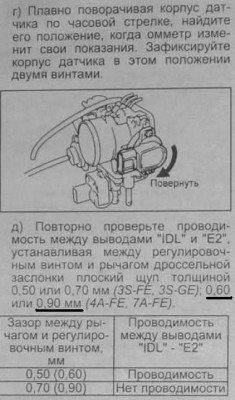

вот еще фоточки выкладываю, Белый Гусь, жду твоего вердикта.
есть еще одно предложение: люди кто регулировал с помощью программы и у кого двигатель 4а-фе отзовитесь, взываю к вам, если вас не затруднит померить щупом зазор с которого мультиметр начинает показывать бесконечность, "+" от меня вам будет обеспечен. Жду с нетерпением.

попробуй выстави зазор 0,7, как в учебнике написано, проведем эксперемент, мне кажется не у меня одного обороты зависят от зазора. К стати у меня автомат и если стоять на D нажав педаль тормаза, обороты снижаются до 600.

ну что вам мешает отрегулировать ДПДЗ с ззором 0,7? я просто уверен в том что зазор 0,6 для 4A-FE не подходит, убедился на собственном опыте.
