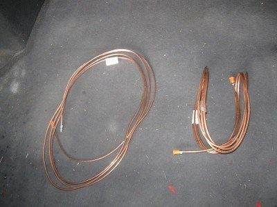

продаются готовые трубочки для наших автомобилей :twisted:
Комментарий к файлу: неоригинал
трубки.jpg [ 128.79 КБ | Просмотров: 13927 ]

СообщениеДобавлено: Пн сен 07, 2009 4:11 pm
поподробнее плиз....

СообщениеДобавлено: Вт сен 08, 2009 12:43 pm
Зарегистрирован: Вс дек 21, 2008 12:58 am
Сообщения: 152
Откуда: Украина Донецк
польская фирма WP
у меня машина без АБС и заднего регулятора
тоесть у меня магистраль идет от моторного щита к задним тормозным шлангам
левая 3200мм (WP-749)
правая 3600мм (WP-753)

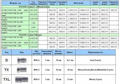

Кому интересно, длины трубок и штуцера можно здесь посмотреть: http://www.autotrubka.ru/kat_japan.htm

СообщениеДобавлено: Ср окт 14, 2009 11:02 am
и какой из них на карину?
СообщениеДобавлено: Ср окт 14, 2009 11:09 am
Интересно, догадаешься? :lol:

Сообщения: 1935
Репутация: 60 [ ? ]
voldemarik
D и TX
СообщениеДобавлено: Ср окт 14, 2009 11:28 am
Пётр писал(а):
D и TX
а DL и TXL?

Как то так, вот сылочка http://photofile.ru/users/petrikone/115 ... nImageLink
ToyotaBr.jpg [ 184.49 КБ | Просмотров: 13994 ]
СообщениеДобавлено: Ср окт 14, 2009 11:37 am
Пётр писал(а):
Как то так
у меня только нижняя картинка.
сейчас глянут в другом браузере, появились в низу ссылки на таблицу
