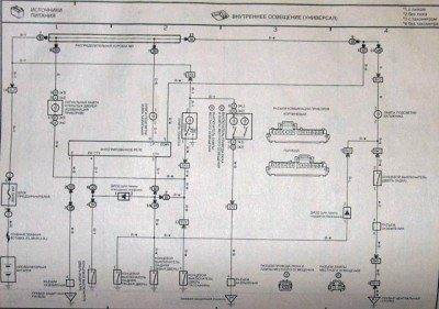

ща схему универсала освещения выложу, необижайся
вовчик,человек же попросил не выкладывать схемы,он в них всё равно не понимает.я глянул по схеме,есть предрхранитель DOME 20 ампер,так вот все лампочки которые у него не горят висят на нём. где он находится пока не знаю,могет быть под капотом...
поздно, я неуспел прочесть:)
Вот поэтому я и выложил, потому что не нашел где он:)

Что еще не работает? Вот, нашел пред. на 20А: зеркала с эл.приводом, лампа незакрытой двери, освещение замка зажигания, салона, багажника, часы и магнитола. Это пред. под капотом 20А в левом нижнем углу второй снизу. Есть еще похожий на 15А в салоне. Смотри лучше.:)
