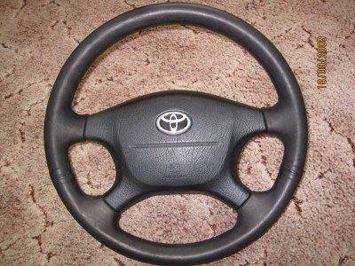

Вот я себе обшил.
Руль готовый.jpg [ 402.52 КБ | Просмотров: 18219 ]
СообщениеДобавлено: Ср сен 23, 2009 12:52 pm
о как. очень не плохо. как родной почти.

А каким образом эмблему сделал?
Продаться наборы наклеек, кругляшки с эмблемой по 4шт. в упаковке по 50р. Взял один и вырезал из него и наклеил.

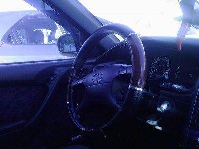

А мне лично моя оплёточка(накидная) нраицца... Подтёрлась сейчас уже, вот новую ищу!!!
Photo-0119.jpg [ 104.35 КБ | Просмотров: 17988 ]
