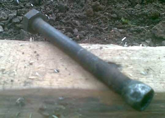

когда я менял прокладку ГБЦ то пришлось изобрести ключик: взял накидной 12ти (пардон) гранный ключ отрезал и приварил к болту... получился вот такой девайс:

Николаи4 а на фига такой 8ми граный девайс?
