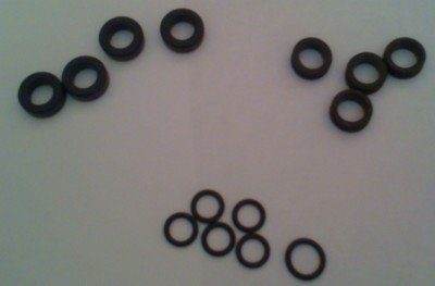

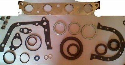

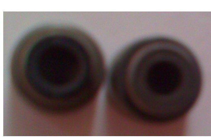

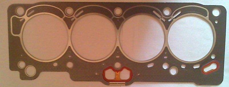

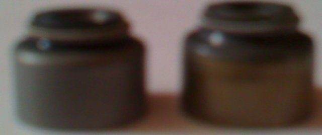

Короче получил я комплект прокладок,колец, короче много всего. Теперь стал ещё на шаг ближе к разбору сердца своей карины. Маслосъёмные колпачки пришли тоже в комплекте, и как покнижки Серые и Чёрные, Серые сверху в профиль жёлтого цветы и надписью NOK 16 H, а те что по книжке Чёрные сверху в профиль серые и без надписей.
Вот ещё фото прокладки ГБЦ, и колец для форсунок
комплект1.jpg [ 88.57 КБ | Просмотров: 8373 ]
МСК(профиль).jpg [ 28.48 КБ | Просмотров: 8372 ]
мск(сверху).jpg [ 51.97 КБ | Просмотров: 8370 ]
Прокладка ГБЦ.jpg [ 73.06 КБ | Просмотров: 8369 ]
форсунки.jpg [ 72.49 КБ | Просмотров: 8365 ]
СообщениеДобавлено: Пт сен 11, 2009 10:29 am
Crazy-Frog
в этом наборе не хваает прокладки под масляный насос.

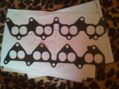

Прокладки впуска
Лев
А разве буквай Л или П не она?
11-09-09_1028.jpg [ 125.55 КБ | Просмотров: 8367 ]
СообщениеДобавлено: Пт сен 11, 2009 10:41 am
а блин, у вас же насос не раздельный.

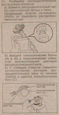

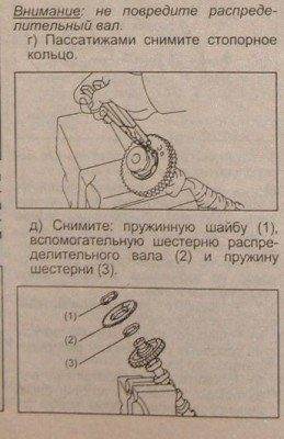

Эту операцию разбора в букваре описанную надо делать или нет? при снятие головы и замене МСК?
Безымянный1.jpg [ 69.2 КБ | Просмотров: 8370 ]
Безымянный.jpg [ 110.03 КБ | Просмотров: 8373 ]
СообщениеДобавлено: Пт сен 11, 2009 11:47 am
Зарегистрирован: Чт мар 27, 2008 12:46 pm
Сообщения: 148
Откуда: г.ОМСК
Зачем разбирать взведенную шестерню?или в ней люфт имеется? если не люфтит и шестерни нормальные то сию эпохальную операцию можно пропустить. главное не забудь болт воткнуть чтоб не пришлось заново взводить шестерню.

СообщениеДобавлено: Пт сен 11, 2009 11:52 am
Сообщения: 1084
Niokrin
вот это то я и хотел услышать.
