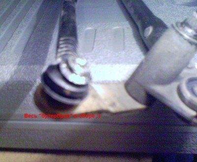

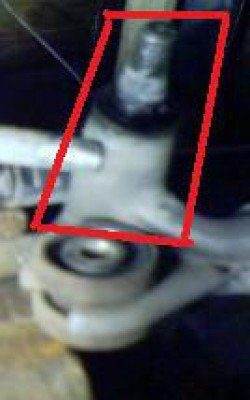

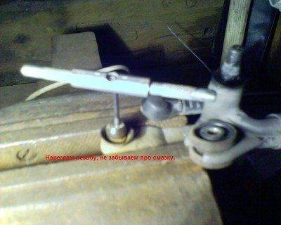

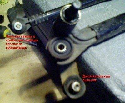

Еще способ ремонта шарнира тяги, Vitek предлагал его. Себе ремонтировал чуть иначе - отличие состоит в том, что отверстие сверлим не сквозное, а глухое, вырезаем, например из велокамеры, три дополнительных пыльника и собираем: сверлим отверстие 2.5мм под резьбу М3, глубиной примерно 7мм, ;нарезаем резьбу; сверлим отверстие в пластиковой лапке, внутрь которой закладываем резиновый пыльник с отверстием под винт; подбираем (например с помощью наждака) болтик такой длинны, чтобы ввернуть его до упора но тяга при этом не должна быть сильно прижатой к шару, второй пыльник одеваем на шар, поверх старого, забиваем густую смазку внутрь лапки, где уже сидит первый пыльник, на болт одеваем шайбу (если надо - две, три ..), потом третий пыльник и скручиваем все это вместе. В итоге, болт до упора вкручен в шар, все пары трения содержат резиновые прокладки + смазка, вся конструкция плотно скреплена, но обеспечена хорошая подвижность без люфтов.
РЕЗУЛЬТАТ.jpg [ 122.94 КБ | Просмотров: 6195 ]
ПЫЛЬНИКИ.jpg [ 112.85 КБ | Просмотров: 6197 ]
НАРЕЗКА.JPG [ 141.86 КБ | Просмотров: 6193 ]
