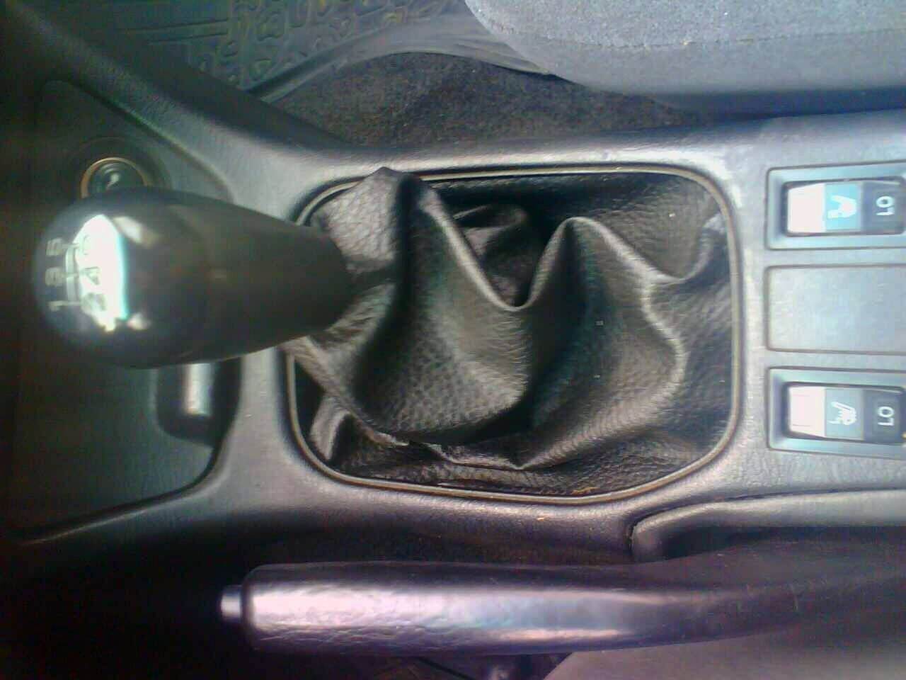

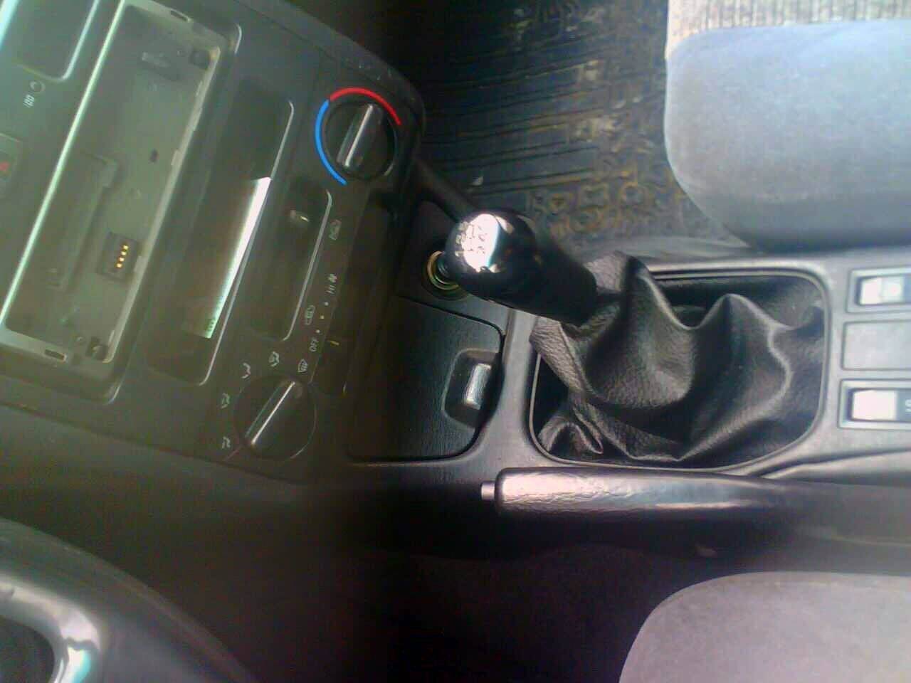

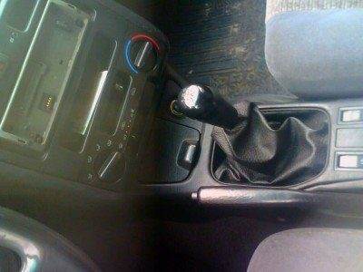

Я недавно поменял кожух рукоятки КПП. очень уж напрягал вид голого металла. Поставил десяточный с небольшой перекройкой :)

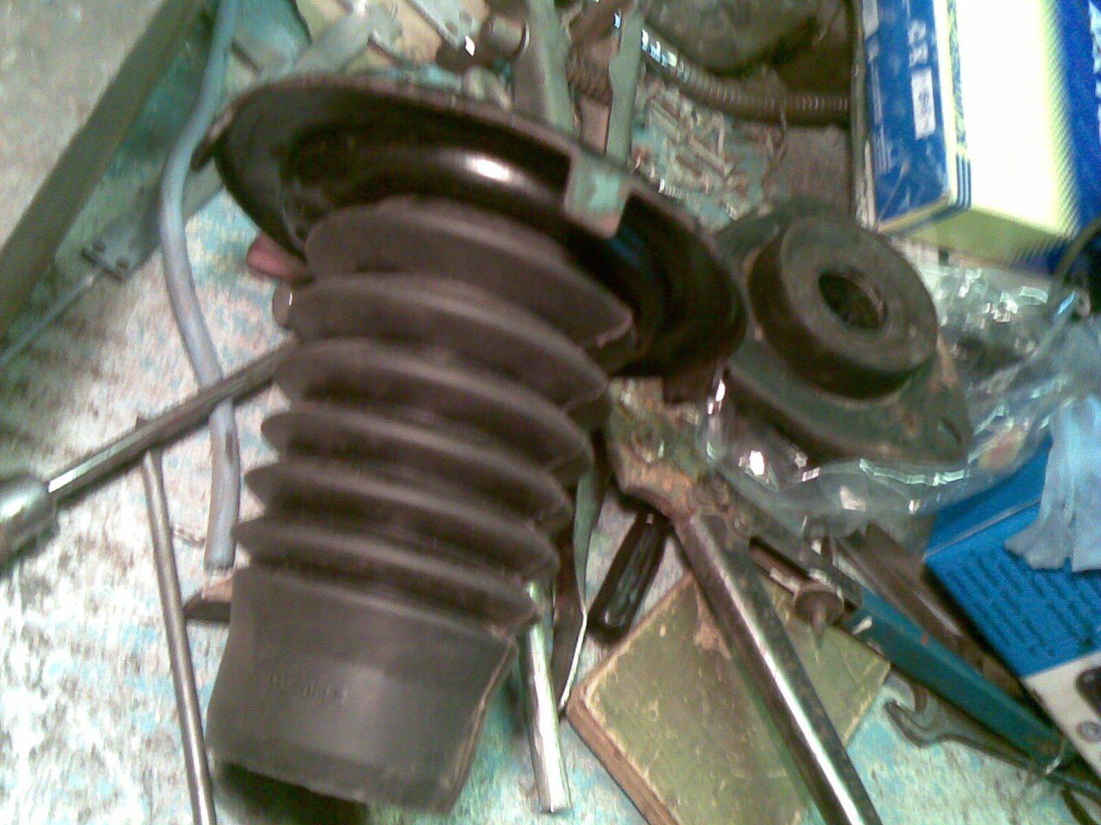

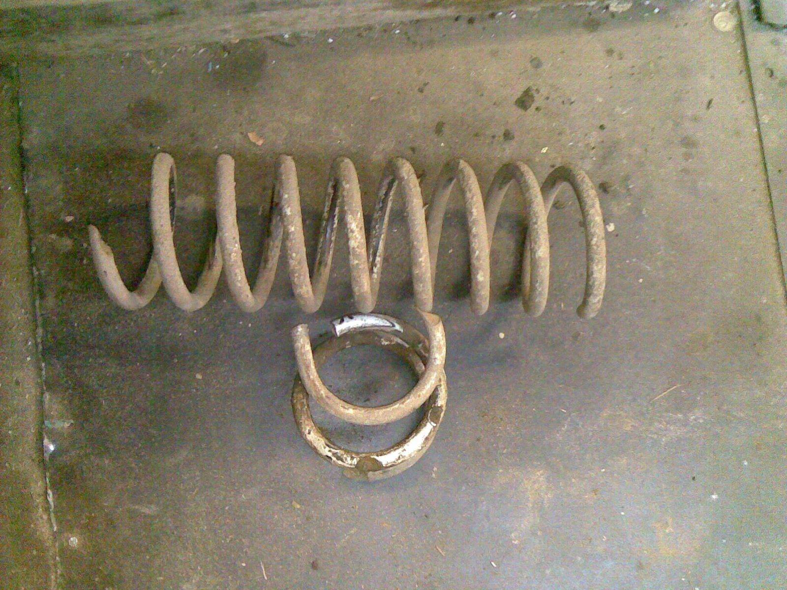

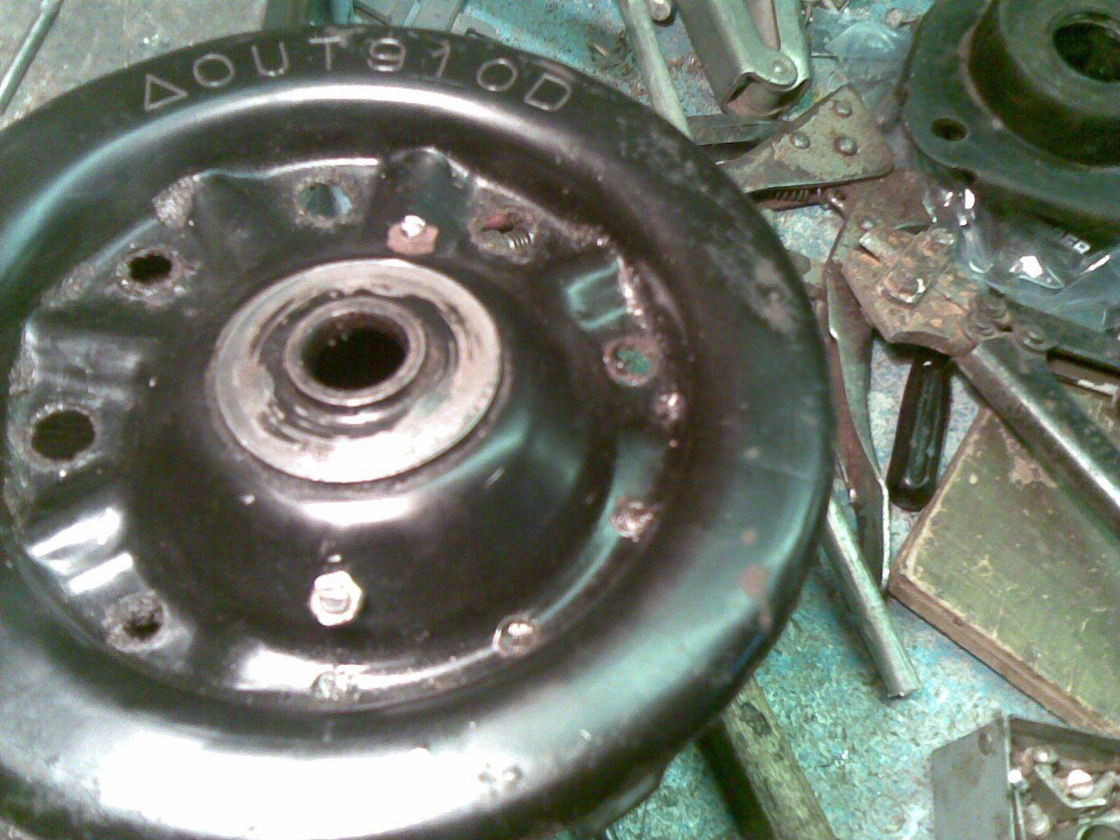

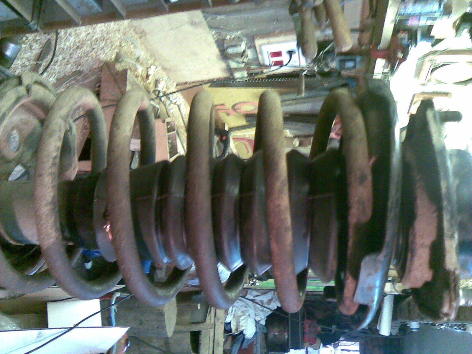

заменил стойки передние на покупку пыльников жаба душить стала приколхозил я от таза пыльники... вот что получилось...
Добавлено спустя 3 минуты 38 секунд:
вот что в итоге вышло...
Foto2052.jpg [ 275.64 КБ | Просмотров: 6606 ]
Foto2053.jpg [ 264.51 КБ | Просмотров: 6610 ]
Foto2054.jpg [ 281.63 КБ | Просмотров: 6608 ]
Foto2055.jpg [ 304.7 КБ | Просмотров: 6627 ]
Комментарий к файлу: а это пружина стояла в попе справа...

На фото пружина сломаная не родная?
помоему на карине пружина задняя под конус
от чего подходят к карине пружины на зодок?
на перед от ВАЗ 2110 помоему
да - чистая правда... ЭТО стояло у меня с покупки...

СообщениеДобавлено: Пн авг 17, 2009 7:07 pm
Сообщения: 744
походу пружины от отечественного автопрома стояли!
