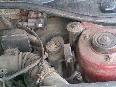

влить влевый или правый?)))я серьезно!
Фото039.jpg [ 74.58 КБ | Просмотров: 9206 ]
1.6л(107 л.с.),GLI,93г.,англичанка

Правый
СообщениеДобавлено: Ср июн 03, 2009 6:32 pm
...если смотреть из-за руля. :-)
Короче, в тот, который на большой круглой чёрной блямбде, называющейся ваккумным усилителем. :-)
Это как? что я затупил чтоли? Это тот который с желтой наклейкой в центре? я думал это от коробки, у меня что на одной что на другой как справа бачки под тормозуху, с резиновой пимпочкой.

Совершенно верно. :-)
С жёлтой наклейкой - это бачок главного тормозного цилиндра на фото.
