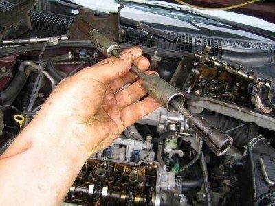

Vitek если не трудно сфотай тот сьемник колпачков Жигулевский, которым ты пользовалси

Enakin писал(а): если не трудно сфотай тот сьемник Не трудно. Уже сфотан, вот только надо фотки сливать на комп. Но, учитывая, что Vitek писал(а): Фотоотчёт будет не раньше, чем через две недели, так как на носу недельная поездка. Весь в подготовке, так что попробую вечером фотку выложить, но не обещаю.

А вот и съёмник. Предназначен для снятия-напрессовки колпачков на двигателях "классики" и ВАЗ-2108 - 10 (восьмиклапанных). Для Карины подходит "съёмная" часть (цанга). Для напрессовки новых колпачков я пользовался обычной головкой на 10 из набора ключей, так как эта часть съёмника чуть великовата для Кариновских.

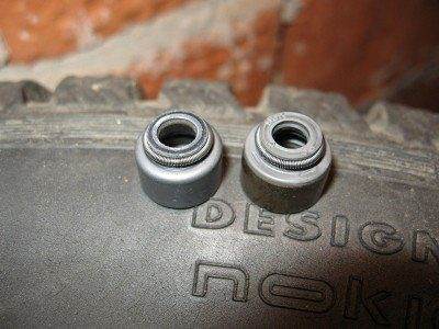

А вот и мои. Экзист при заказе сделал финт ушами. Впуск по 52 р. выпуск по 71 р. Через 2 дня после оплаты приходит смс мол впуск снят, нуно перезаказать. Пришлось заказать по 72 р. (на тот день $ подрос) о как. В итоге вроде цвета и разные, но на этих впускнык НОК не написано, есть только внутри цифры. Мое зрение говорит что там 2 номера - один 3=хзначн., другой 2-х. В нутри по пояскам вроде тоже правильно. Ставить завтра все равно буду. НО просьба "знающим" клубням подбодрить меня про то о чем я писал, дабы спалось спакойно.
