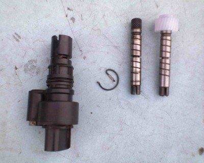

Толи лыжи не едут, толи я ..... Рано радовался!
Часть 1. Оказывается, для начала, я прозвонил датчик задней передачи :? :? :? Естественно он не звонится...... Выкрутил, нажал, звонится.... - НЕ ВОПРОС. Да и контакта там 2, а не 3... :? .
Часть 2. Перелопатил кучу "букварей", разобрался, шо он стоит гораздо дальше. Полез. По мануалу: 1. Добрался...... , 2. Скинул разъем, 3. Для удобства, сделал 3 провода по пол-метра с клемками-мамами, накинул на датчик... 4. Напряжение есть. 5. Вывесил колесо, прворачиваю, жду изменений на вольтметре (0/+12В - за один оборот вала д.б. 20 раз) - НИ ФИГА. Первая мысль датчик - мертв :o :shock: . 6. Выкрутил датчик - ничего подозрительного. Датчик, сальник, стопорное кольцо и шестерня привода... Кольнула мысль !!! :!: :idea: :!: Надел на датчик (не вставляя обратно) разьем и кручу пальцами шестерню ....... :o :o (это мое лицо и братана). ВСЕ РАБОТАЕТ!!!!!! :roll: :twisted: :roll: :twisted: :roll: Вольтметр скачет, стрелка машет, одометр крутит :roll: .
Часть 3. Собрал до кучи обратно - :oops: :?: :oops:
Мысли кончились Либо провод на изгибе херовничает, либо шо-то сточилось в коробке и не проворачивает шестерню :shock: :shock: :shock:

СообщениеДобавлено: Чт июл 23, 2009 2:22 am
Вот это скорее всего... Увы, но пластик не вечен. Если что-то попало под зуб - привод датчика спидометра сжуётся враз. Можно попытаться без разбора КПП поглядеть с мощным фонарём через отверстие от снятого датчика: как там поживает ведущая шестерня привода на корпусе дифференциала?

Оказалось, все проще!!! Сравнив, картинку в Экзисте, с тем, что я крутил... все стало ясно!!! Заказал, пришло! Так и есть. Самый прикол, что отвалившаяся пластмассовая шестеренка, ни чему не мешает. При установке новой, я умудрился засунуть палец в отверстие, по самое - не хочу. Нащупал колодец, на глубине 3-4 см шестеню привода, а дальше бездна - ничего не достать. По-ходу товарищи Японцы заранее продумали куда со временем будет отваливаться шестеренка... :!:
Короче! Если накрывается сразу и спидометр и одометр, прверяем раз, два,
1. Ставим свою панель приборов, корешу Кариноводу, убеждаемся, что все работает :) :) :) . Если нет, сочувствую.....
2. Долезаем и выкручиваем датчик. Прозванивать проводку пока не вижу смысла все равно уже добрались. Если шестеренка на месте, тогда, уже накидываем разъем не вкручивая датчик, крутим пальцАми, смотрим на стрелку. Если не работает. Либо хана самому датчику, либо проводка....
