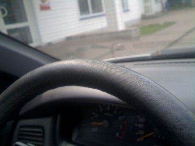

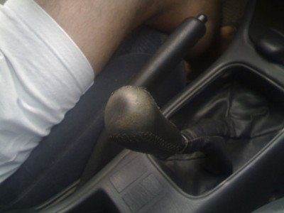

Собственно, потерлась кожа на руле и ручке МКПП.
Почитал в инете, что конторы занимаются ее восстановлением и судя по фоткам на сайтах у них не плохо получается :)
(но ценник не гуманный, плюс нужно еще будет снимать руль и ручку :shock: )
В продаже имются восстновители(автохимия) для кожи, но каким лучше воспользоваться, чтобы помогло ?
П.С. Тема такая было но, очень давно и по поиску не нашел :?
Вот еще фотки потертостей, а может ее уже поздно восттанавливать? :D
Подскажите, как/чем лучше сделать?

Лучше или перетянуть или купить на разборе б/у. Найди контору которая занимается перетяжкой - отнеси им в пятницу вечером девайсы и заберешь в понедельник или раньше- там на день работы.

Руль снимать очкую :D он с подушкой.
Плюс машина отца, и она в 350 км от Москвы, и еще по мелочам почему против разборки.
Собственно чем восстановить можно своими силами ??? И стоит ли заморачиваться?

polkovodec писал(а):
Руль снимать очкую он с подушкой.
Не очкуй) найди звездочки и буит счастие)
Там механическая подушка) под ней гвоздег)
Пака не стукнешь не откроется)
Разбирается 15 минут до основания :wink:
Если ты уже освоил профессию скортняка) то можно своимим силами)
Хотя оплетка у многих решает проблему)
Ищи не спеша руль от камри) и будет счастие :)
Во Владе рули лежат от 1000 рублей

у меня под сиденьем "ремкомплект" лежит, маток черной изоленты ибо протерся руль уже основательно в нескольких местах, сдирать не хочу, хочу на перетяжку руль отдать, тока удовольствие сие в 2500 мне обсчитали. КПП моя уже давно без кожи, натер его аж блястит :lol: :lol: :lol:

я покупал жидкую кожу в детском мире.
руль в несколько слоев промазывал. стало чуть лучше. но не сильно.

Была такая же проблема.
Приезжаю в гараж, а там у соседа панелька тряпочкой белой накрыта.... заинтересовался.... подошел спросил.... оказывается у него тоже руль облезает... дает мне балончик с химией и говорит вот попробуй....
Побрызгал пару раз с интервалом 5 минут.... и руль стал гладким))))
с тех пор прошло уже пару месяцев, а результат остался)))
Единственное, что данное средство не восстанавливает цвет(((.... т.е. место потертости видно.
Если интересует, то могу спросить, что за средство... но только когда увижу соседа)))
ручке МКПП
так у тебя ручка неоригинальная, это фигня откручивается и новая вкручивается
СообщениеДобавлено: Вт авг 04, 2009 5:32 pm
Кто тебе сказал?
Нормальная оригинальная кожаная ручка с давно стёршейся схемой переключения. %-)
Кто тебе сказал?
:? я думал у всех пласмасовые.
А таких как на фото, дофига продается.
СообщениеДобавлено: Вт авг 04, 2009 5:35 pm
пластмасовые они становятся после того как кожа совсем сотрется, и начнет облезать и крошиться)))))))))))))))))))))))))))))

я думал
Это ты зря... Так и в суп недолго угодить. ;-))
Таких, как на фото, или в таком состоянии, как на фото? %-)))
Оригинальная кожаная ручка кариновская - штука не слишком распространённая. В 97-м году мы за неё (и руль) каких-то ощутимых денег доплачивали, покупая новую машину. :-)
СообщениеДобавлено: Вт авг 04, 2009 5:48 pm
Такого типа.

А у меня у руля совсем стерся весь рисунок на ободе он гладкий-гладкий, проскальзывает в руке, тоже вот все думаю либо поменять на другой либо купить оплетку, но оплетки всякие не люблю :(

Напрягал потертый руль,да и руки все черные. Жена купила (400р.) кожаную оплетку(не цельную),а полосой со шнурком. Зашнуровала. После месяца эксплуатации перестал замечать оплетку как отдельный девайс и со стороны солидно смотрится. :roll:

Срулём...эээ, т.е. с рулём - я хочу перешить. а вот ручка КПП у меня TRD, месяц как поменял, шарик.

Чё за запара. ручку на КПП поменять пара пустяков. Покупаем ручку от десятки(валом в любом авто маге ,широкая гамма расцветок).Отпарываем резинку от кожанки и...( Для начала выдераем из старой ручки метеллическую рамку) и вставляем её в новую юбку(с трудом правда ,благо кожа хорошо тянется) подгибаем край вокруг рамки и приклееваем на Момент. новую ручку накручиваем на место с прижимом до упора иначе будет чуть выше ,а ето както неудобно 8) ивсё
