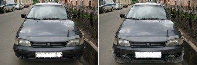

от аккорда 2007г

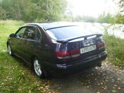

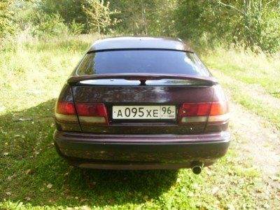

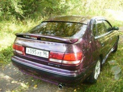

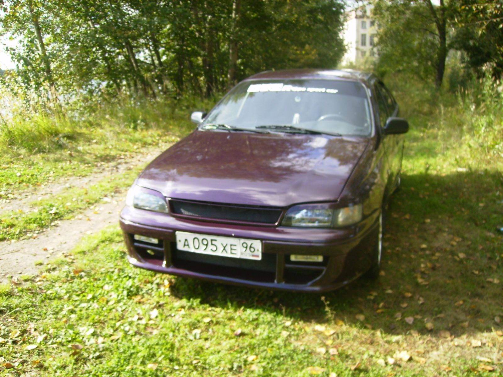

Ну все,все покрашенно и установленно,как и обещал вот фотки,фотограф из меня никакой :( ,мож вечером еще попробую

задний в следующем сезоне,козырек и спойлер установленны,их и фоткал,пороги позже будут в цвет краситься :wink:

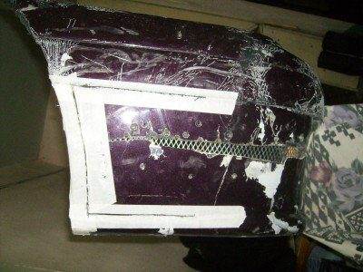

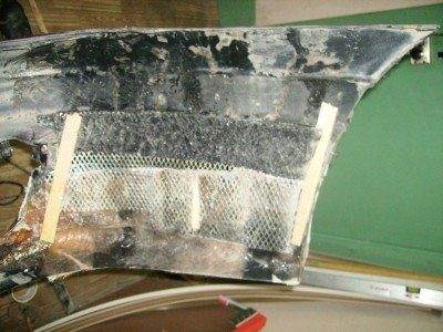

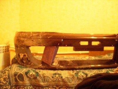

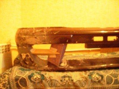

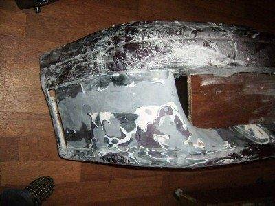

Ну что ж продолжим,отремонтировал наполовину бампер,вырезал жабры по бокам,чисто для красоты.Скреплял по новой правую пострадавшую сторону на сетку,в родной впаивал и сверху родной пластмассой пропаивал,к накладке на стекловолокно,потом еще слой сетки чисто на родной и пропаивал местами,это чтобы стекловолокну было за что зацепиться,так как на родном уже писал ничто не держиться,сверху еще для усиления слой или два стекловолокна,расписал для примера,мож кому пригодиться.Фоты процесса.
Добавлено спустя 4 минуты 8 секунд:
Думаю что делать с серединой,так как она меня не очень как то устраивала,так для примера слепил из картона с одной вертикальной стойкой и еще поперечной,мне нравиться с двумя стойками,а вам как
Ну вот так с высоты смотреться будет,углы скорей всего не такие острые будут,в процессе подумаю

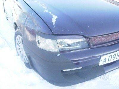

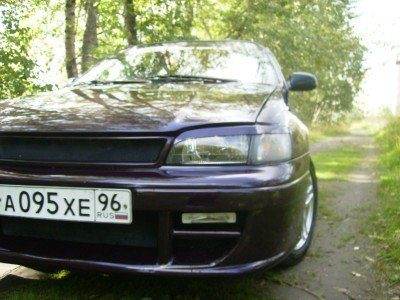

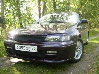

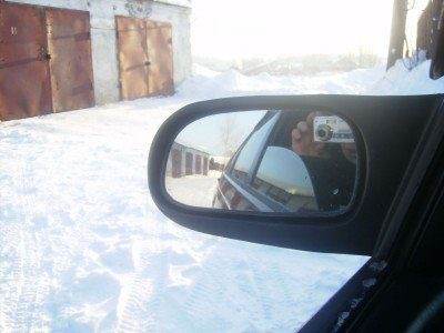

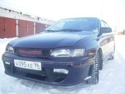

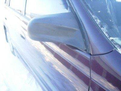

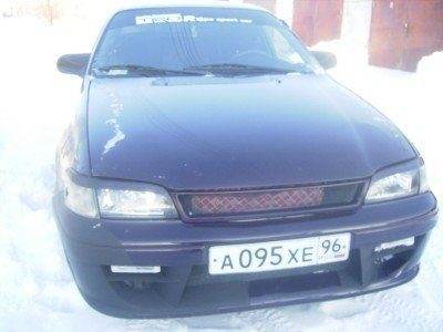

Выкладываю следующие результаты,по перевоплощению.Бампер доделал и загрунтовал в местах ремонта и переделки,сделал уже давно,но фотик не получалось взять,да и на улице дубак был.Так же переделал зеркала,так как хотел прикупить тюнинговые,но тот чел,у корого хотел взять слился,а зеркала очень понравились,короче по фотке сваял типо дубликат,по моему похоже и смотриться нормально,мне нравиться :) .Фотка с белой оригинал,хотел у него еще капот прикупить,но видно придеться самому изготавливать,так как мой весь потрескался,шпакли дофига наложили,буду брать бу и его мучить :)

СообщениеДобавлено: Пт янв 15, 2010 2:06 pm
kostolom одно слово "мужик"!!!
СообщениеДобавлено: Пт янв 15, 2010 2:07 pm
Зарегистрирован: Чт дек 24, 2009 5:41 pm
Сообщения: 15
Откуда: Ленинградская область, Кировский р-н
kostolom зачёт! :twisted:

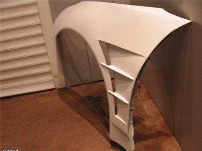

Enakin писал(а):
Не делай из неё ..ядину.
в каком смысле
Enakin писал(а):
ЗЫ: закезай парочку вариантов!
ну типо такого
88cb4de7757dde70-main.jpg [ 33.56 КБ | Просмотров: 6747 ]
88cb4de7b4ffcdb0-main.jpg [ 45.29 КБ | Просмотров: 6752 ]
88cb4de784b427f0-main.jpg [ 80.98 КБ | Просмотров: 6757 ]
