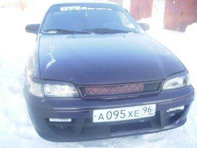

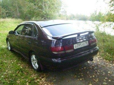

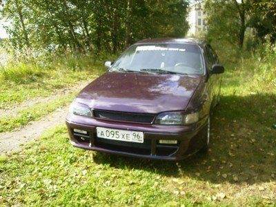

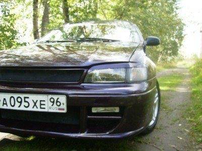

Ну все,все покрашенно и установленно,как и обещал вот фотки,фотограф из меня никакой :( ,мож вечером еще попробую

СообщениеДобавлено: Ср сен 09, 2009 1:51 pm
kostolom
морда прикольно смотрится.
С задний бампер я чё-то изменения не заметил,или ты про козырёк?

еще
Добавлено спустя 2 минуты 16 секунд:

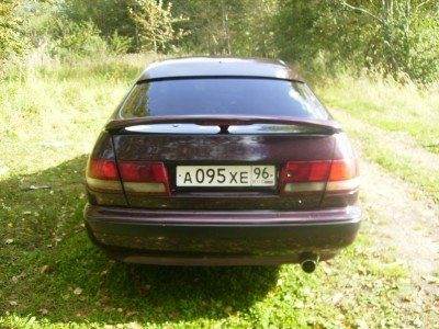

задний в следующем сезоне,козырек и спойлер установленны,их и фоткал,пороги позже будут в цвет краситься :wink:

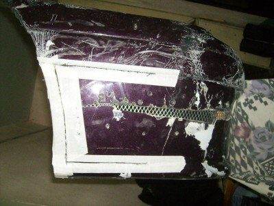

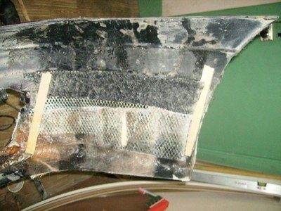

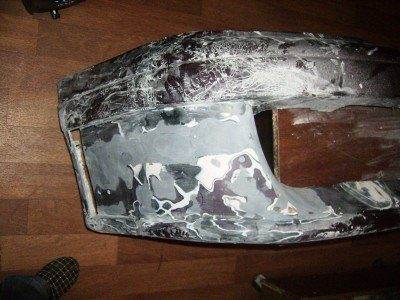

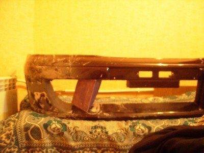

Ну что ж продолжим,отремонтировал наполовину бампер,вырезал жабры по бокам,чисто для красоты.Скреплял по новой правую пострадавшую сторону на сетку,в родной впаивал и сверху родной пластмассой пропаивал,к накладке на стекловолокно,потом еще слой сетки чисто на родной и пропаивал местами,это чтобы стекловолокну было за что зацепиться,так как на родном уже писал ничто не держиться,сверху еще для усиления слой или два стекловолокна,расписал для примера,мож кому пригодиться.Фоты процесса.
Добавлено спустя 4 минуты 8 секунд:

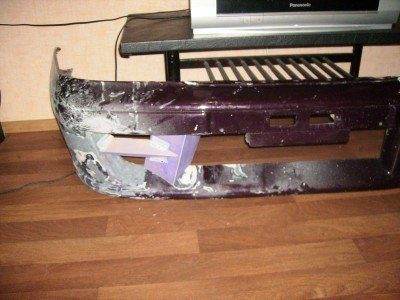

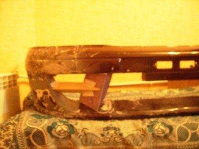

Думаю что делать с серединой,так как она меня не очень как то устраивала,так для примера слепил из картона с одной вертикальной стойкой и еще поперечной,мне нравиться с двумя стойками,а вам как
Ну вот так с высоты смотреться будет,углы скорей всего не такие острые будут,в процессе подумаю

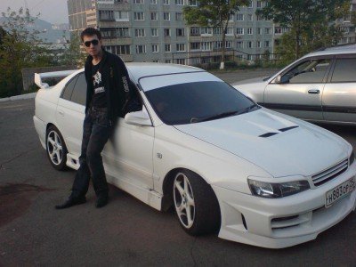

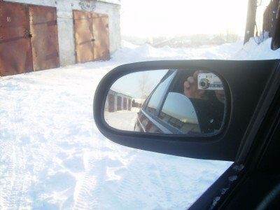

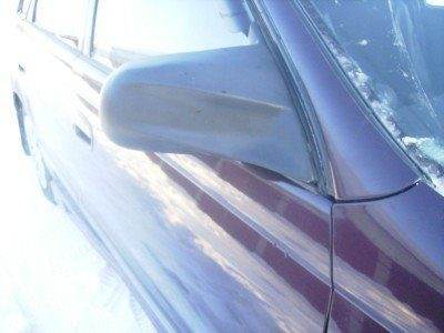

Выкладываю следующие результаты,по перевоплощению.Бампер доделал и загрунтовал в местах ремонта и переделки,сделал уже давно,но фотик не получалось взять,да и на улице дубак был.Так же переделал зеркала,так как хотел прикупить тюнинговые,но тот чел,у корого хотел взять слился,а зеркала очень понравились,короче по фотке сваял типо дубликат,по моему похоже и смотриться нормально,мне нравиться :) .Фотка с белой оригинал,хотел у него еще капот прикупить,но видно придеться самому изготавливать,так как мой весь потрескался,шпакли дофига наложили,буду брать бу и его мучить :)
Добавлено спустя 4 минуты 16 секунд:
зеркала

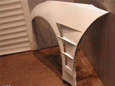

Пасиба,дальше в отчете будут крылья передние,когда я их раздобуду конечно :)

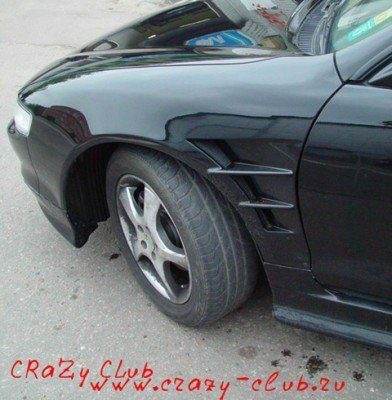

Жабры пошире делай и сеточку туда (аля на решетке радиатора), только ее красить чисто в черный (лучше матовый) нуно. Зачотная рыбонька получитса.
СообщениеДобавлено: Пт янв 15, 2010 3:23 pm
Сообщения: 2024
Откуда: серов
Ну я уже с инете накачал картинок с вариантами,там в процессе определюсь какие делать
СообщениеДобавлено: Пт янв 15, 2010 3:44 pm
Сообщения: 1733
kostolom
И помни падаван - в карине Е есть душа и она девочка. Не делай из неё ..ядину. :D
ЗЫ: закезай парочку вариантов!
СообщениеДобавлено: Пт янв 15, 2010 4:27 pm
Сообщения: 2024
Откуда: серов

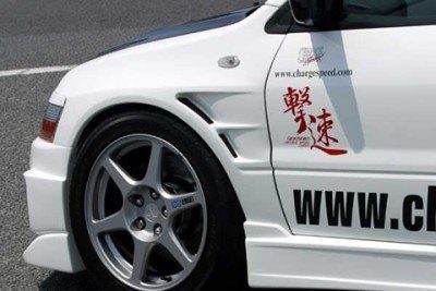

в каком смысле
ну типо такого
