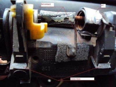

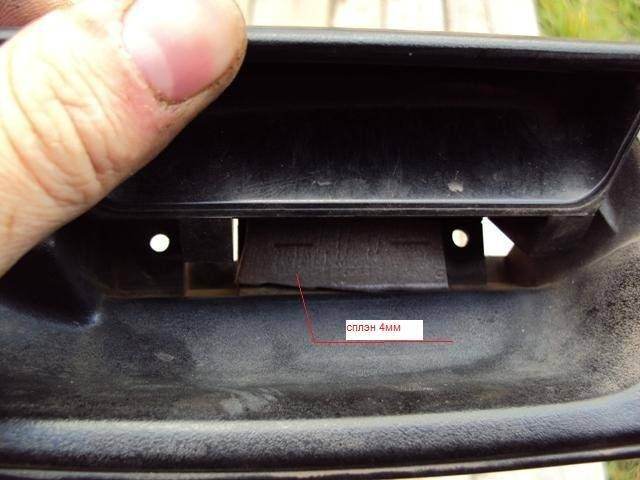

в моем случае все тяги держаться нормально, гремят сами ручки
Комментарий к файлу: легкий способ без снятия ручки
DSC00494рр.jpg [ 58.36 КБ | Просмотров: 17259 ]
Комментарий к файлу: полная шумоизоляция ручки
DSC00495рр.jpg [ 61.27 КБ | Просмотров: 17247 ]

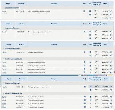

на всякий пожарный кидаю номера для заказа наружных дверных ручек, так как не у всех эти номера бьются по каталогам:
ручка 3.JPG [ 125.28 КБ | Просмотров: 16880 ]

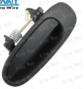

кто знает у короллы 93-97 год выпуск, внешние ручки такие же как у нас? на картинках очень похожи
ручка.jpg [ 85.71 КБ | Просмотров: 15662 ]
СообщениеДобавлено: Вс июл 24, 2016 8:33 pm
Не такие, другая форма у них. К нам только корона, карина, калдина подходят и только в #T19# кузовах.
