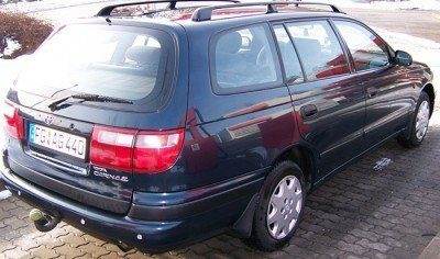

СообщениеДобавлено: Вс апр 26, 2009 9:51 pm
Сообщения: 1030
Откуда: Германия
Машина: Toyota Picnic
Thoron писал(а):
походу самая запара это разметить датчики? ты,получается,по инструкции делал? или надо было боковые датчики чуток по сторонам развести?
не понял,бампер пришлось снимать? получится на яму заехать и без снятия бампера всё сделать?
я у себя боковые датчики разнёс немного по сторонам,а бампер не снимал,хотя при устаноке датчиков немного мешал швелер фаркопа который проходит под бампером, а ещё, делал я это всё в гараже без ямы.
100_2086.JPG [ 277 КБ | Просмотров: 8002 ]
