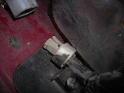

Народ, а что это за разъем?
Находится рядом с разъемом моторчика пердних дворников.

Скорее всего на подогрев дворников

а в багажнике что за разьем может быть, за левой панелью? может на фаркоп?
PS Да и вообще очень много разьемов под капотом нераспознанных, постараюсь выложить схему с расположением разьемов и укрупненное изображение каждого, думаю полезно будет. Да и на схеме (фотографии в полный рост двигателя так сказать) можно будет указать что есть что. Поможет начинающим, тоесть мне :)

у меня на лифтбэке за левой задней панелью ничего нет. Возможно это разъем на привод телескопической антенны.

Смотрим сюда:
http://photofile.ru/users/serg_k/2394427/
На машинах проложена проводка для всех комплектаций, поэтому если в вашу комплектацию, что-то не входит, значит будет неиспользованный разъём.
