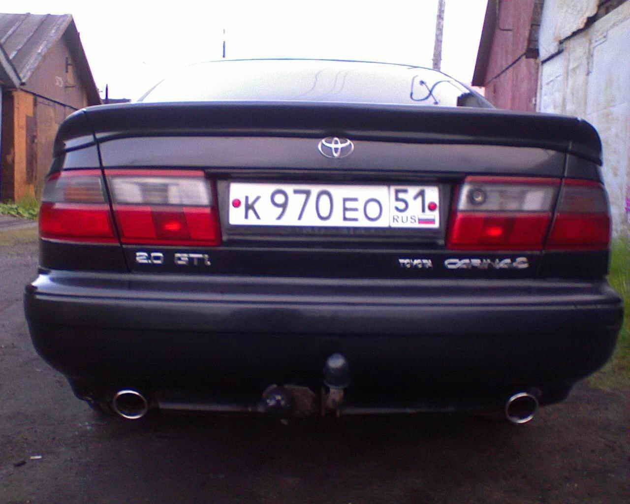

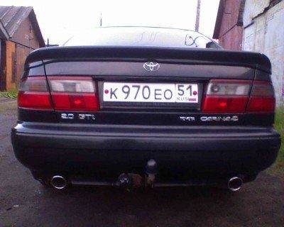

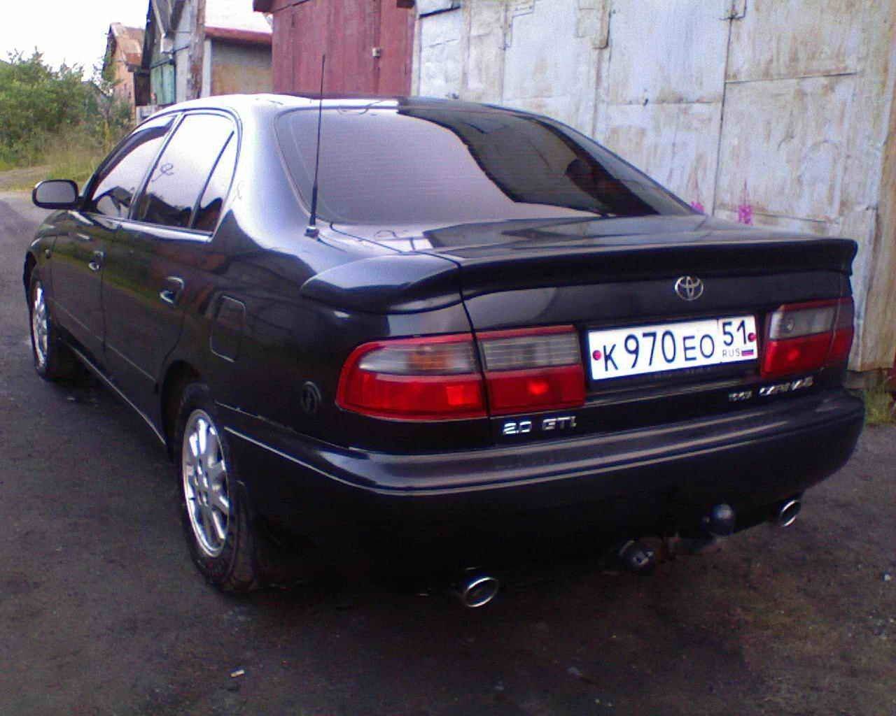

Новые маклачки на трубы... Извиняюсь за каКчество, время 22:30 (Север - мать его!!!), да и фотал на телефон 1,3 МРх

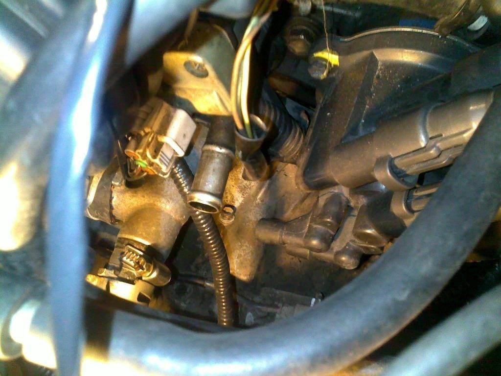

Привет,может кто-нить сфоткать дроссельную заслонку,точнее куда идет шланг с этой трубки.Заранее спасибо
