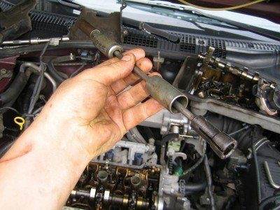

Заменил колпачки. Ничего сложного, если сухарики не растерять. :D Фотоотчёт будет не раньше, чем через две недели, так как на носу недельная поездка. Запасайтесь жигулёвским съёмником колпачков,- стоит в магазине около 200руб. Вполне подходит для снятия кариновских, несмотря на некоторые отличия в конструкции. :wink:
Уже куплен так называемый для 2112 16 кл. и взят во временное пользование мастурб... ой, сьемник колпачков.

Не пойдёт. 2112 - это не Жигули, они закончились на 7-й модели, дальше были Спутники, Самары, Лады, и, наконец, Приоры. Клапаны и колпачки на 16-клап движке меньше по диаметру. Нужен именно Жигулёвский цанговый съёмник (он же шёл на Восьмёрки).

Vitek если не трудно сфотай тот сьемник колпачков Жигулевский, которым ты пользовалси :?
СообщениеДобавлено: Чт авг 06, 2009 11:48 am
Не трудно. Уже сфотан, вот только надо фотки сливать на комп. Но, учитывая, что
Весь в подготовке, так что попробую вечером фотку выложить, но не обещаю.
СообщениеДобавлено: Чт авг 06, 2009 11:36 pm
А вот и съёмник. Предназначен для снятия-напрессовки колпачков на двигателях "классики" и ВАЗ-2108 - 10 (восьмиклапанных). Для Карины подходит "съёмная" часть (цанга). Для напрессовки новых колпачков я пользовался обычной головкой на 10 из набора ключей, так как эта часть съёмника чуть великовата для Кариновских.

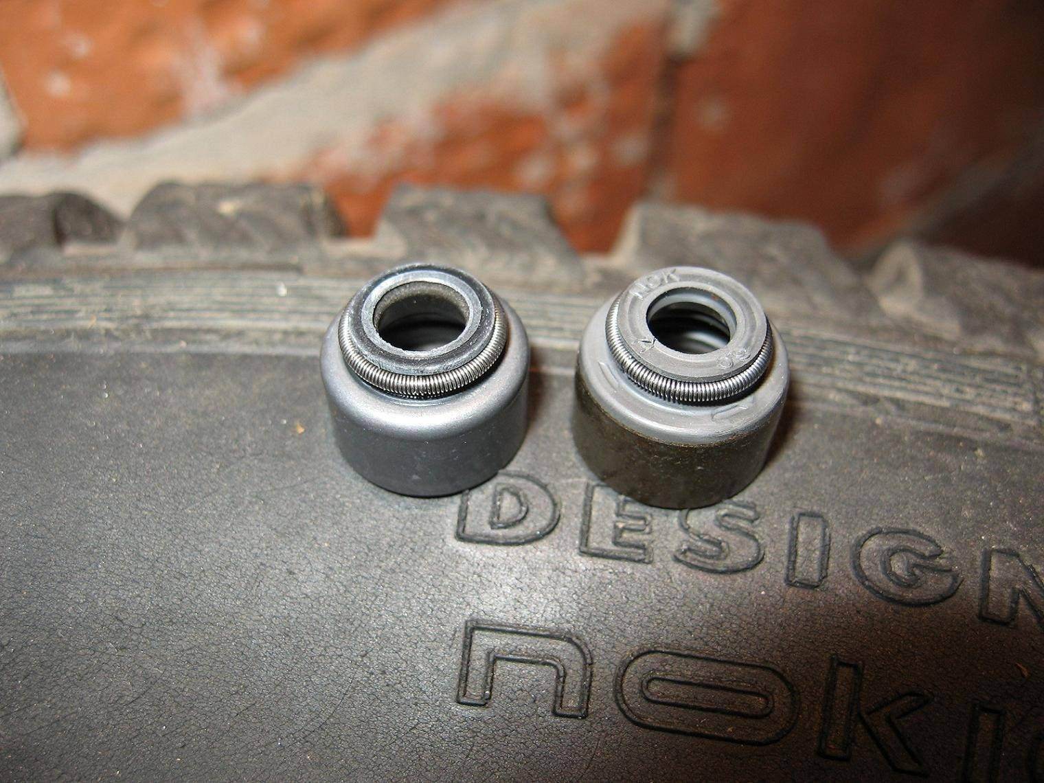

А вот и мои. Экзист при заказе сделал финт ушами. Впуск по 52 р. выпуск по 71 р. Через 2 дня после оплаты приходит смс мол впуск снят, нуно перезаказать. Пришлось заказать по 72 р. (на тот день $ подрос) о как. В итоге вроде цвета и разные, но на этих впускнык НОК не написано, есть только внутри цифры. Мое зрение говорит что там 2 номера - один 3=хзначн., другой 2-х. В нутри по пояскам вроде тоже правильно. Ставить завтра все равно буду. НО просьба "знающим" клубням подбодрить меня про то о чем я писал, дабы спалось спакойно. :wink:

СообщениеДобавлено: Пн авг 10, 2009 5:22 pm
Enakin писал(а):
подбодрить
Одобрям и подбодрям. :)))
