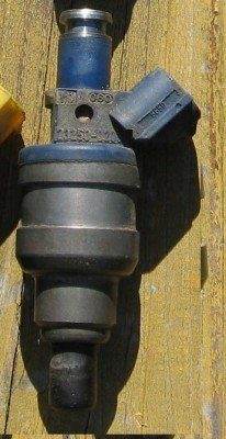

БелыйГусь Согласен, с ценой пришлось завязать узелок потуже, и забыть про жабу. Но у тебя, меня смутило, что у меня денсовские форсунки, а у тебя бошевские. К тому же может попозже себе новые докуплю :)

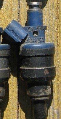

C какого перепугу они у тебя Денсовские? Денсо выдавлено? А 10-значный бошевский номер 0 280 150 439, выдавленный с обратной стороны от 23250-02030 тебе ни о чем не говорит? ;)
Вот фоты бошевской форсунки еще прилагаю. С обеих сторон :)
Бош-форсунка2.jpg [ 56.24 КБ | Просмотров: 5339 ]
Бош-форсунка.jpg [ 55.72 КБ | Просмотров: 5353 ]
Чет непонятно, на 1-ой фотке на синем пластике форсунки выдавлено DENSO это точно БОШ ? :shock:
Хотя значок БОШ тоже присутствует :shock:

polkovodec писал(а):
Чет непонятно
Совместное производство. 21 век на дворе. :lol:
Как-то вы отшутились на эту тему, но я так и не понял, почему на боше написано денсо :D
