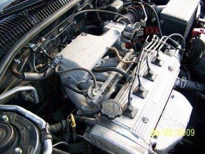

У меня проблема :oops: !!! Не знаю дальше куда лезть :( ! На прогретом моторе стрелка ХХ падает до 400 идёт вибрация на кузов :shock: ! Иногда поднимается до номинала 700 +\-50 Дроссель чистил, провода менял, катушка, бегунок, крышка... поехал в сервис к Каринщикам на борисовский проезд, там сказали что так должно быть :lol: !!! Ну как же!? Я ещё не встречал иномарку которую колбасит как старый холодильник :( !!! при "исправном оборудовании" Уважаемые Кариноводы, подскажите, где искать...куда копать!?....

Michalich84 писал(а):
Дроссель чистил
КХХ тоже чистил?

КХХ тоже чистил?
А где он находится!? Я не помню, но чистил всё что прикреплено к дроссельной заслонке!

смотри,
100_2098.JPG [ 56.27 КБ | Просмотров: 7386 ]

А чего его чистить!? Это-же кусок пластмассы и магнит!?
Carina E 7А FE 96г. 1,8л. 107л.с.Англичанка Универсал
СообщениеДобавлено: Чт июн 25, 2009 1:49 pm
Michalich84
внутри) то что ты назвал магнитом и пластмассой он еще чемто управляет, вот это чтото и надо напи....ь до блеска
