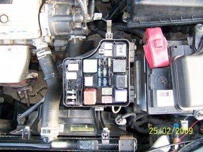

походу на этом предохранителе висит и подсветка салона,посмотри стр.363 в схемах.
Добавлено спустя 6 минут 31 секунду:
глянь на всякий случай плафон на потолке,там вечно контакты отпадают от корпуса.
ткни пальцем,какой сгорел?
там опять всё сводится к этой "распределительной коробке №3",что это за коробка такая и где она находится???
ХЗ,я думаю дело то не в коробке а в потребителях.на этом предохр. висят часы и подсветка салона. часы ты уже отключал,теперь надо смотреть в подсветке.

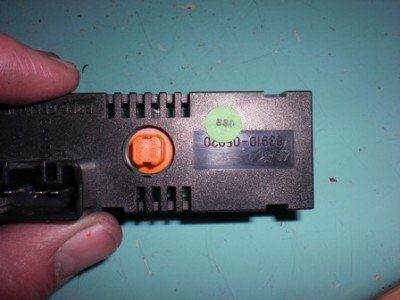

Может, кто подскажет: менял лампочки в панели (где рукоятки на обогрев и т.д.) обнаружил, что на часах гнездо под лампочку есть, а самой лампочки и проводов к ней - нет. Наверное, предыдущий хозяин снял. а очень хочется, что бы былО. Куда провода подсоединять. Желательно фото, в электрике разбираюсь, конечно, но на уровне новичка.
к ней и не будет проводов,там должен быть цоколь с контактами,он вставляется в часы,а там на плате ответные контакты.
такие цоколи можно на рынке запросто купить.
